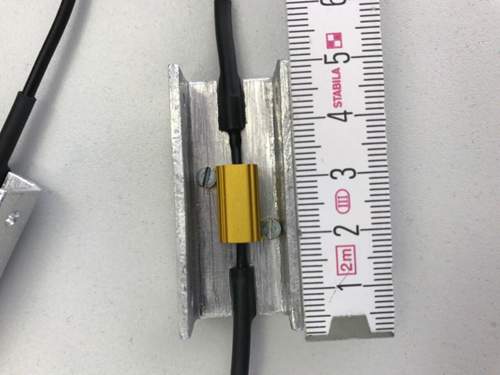

So. kleines Update.
Die Widerstände sind heut gekommen.
Haben laut meiner Messung 90ohm das macht eine Verlustleistung von 1,6 Watt.
Sprich die Simulieren ein Leuchtmittel welches 1,6 Watt hat.
Ich bin mir ziemlich sicher das die machen was sie sollen. Sprich den Fehler beheben.
Aber es könnte sein, dass wenn das dahinter geschaltene Leuchtmittel dennoch vom Kombiinstrument erkannt wird wenn es ausfällt. Auch das werden ich testen. Somit währe der Lampentest nicht ausgehebelt.
Da der Wiederstand schon recht groß ist.
Wenn er ein 5 Watt Leuchtmittel simulieren würde hätte er 28,8ohm und dann wird auch gut warm(heiß)(da 2/3 mehr Stromaufnahme).
Aus eigener Erfahrung. Hatte das mal getestet für die Kennzeichenbeleuchtung.
Werde die aber wie gesagt morgen auf Arbeit ausgibig testen.

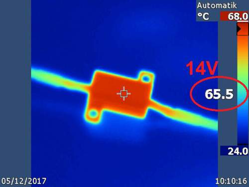

Ich hoffe wir haben da auch ein Laser Thermometer... Mal schauen...
Dass passiert wenn man 1,6Watt mit 12V-14V betreibt
Also die 12V Variante ist anfassbar. Die 14V Variante nicht lange. ;-)
Ir000354

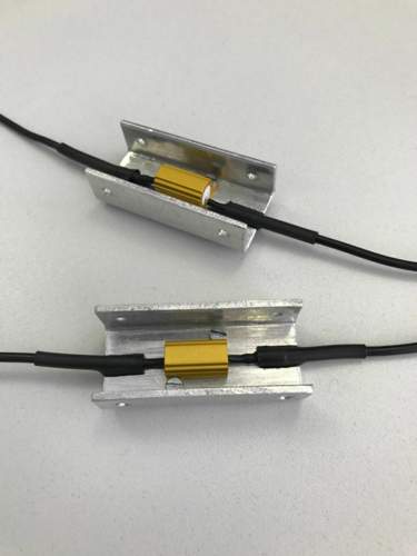

So ists perfekt
@realmagic schrieb am 12. Mai 2017 um 14:29:55 Uhr:
So ists perfekt
Jup, ich hatte die Widerstände bei meiner Kennzeichenbeleuchtung auch auf son großen Blech vom Heckklappenschloss geschraubt.
