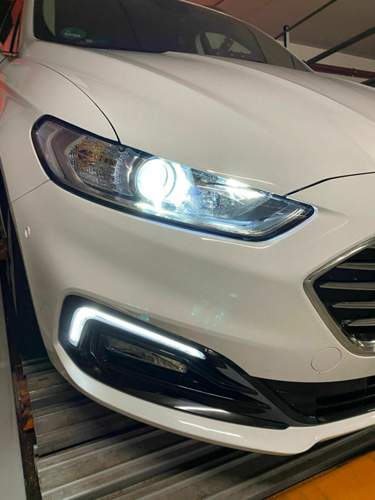

So, es ist vollbracht... Es werde Licht
Sieht auf jeden Fall super aus. Viel besser als unten LED und oben die gelben Funzeln sieht nicht so toll aus.

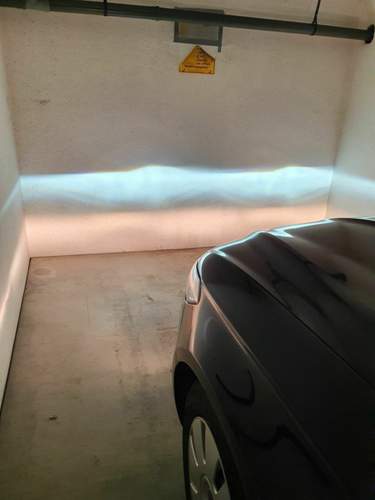

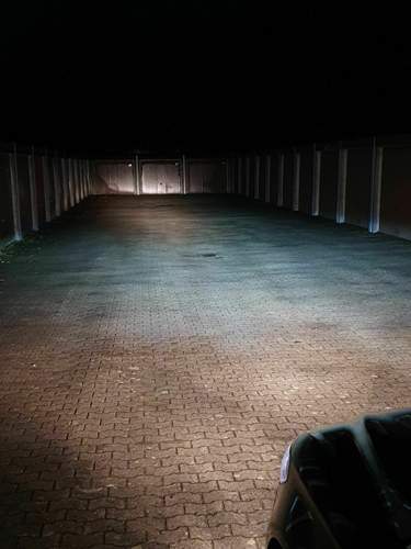

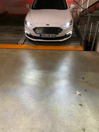

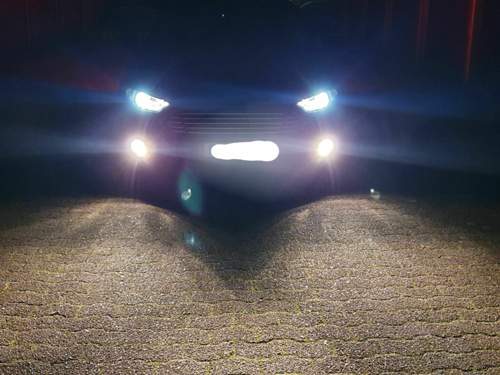

Hallo, habe gerade ein paar Bilder gemacht. Man sieht deutlich die Farbunterschiede, finde ich. Auf dem 2. Bild ist Fernlicht mit an. Das dritte Bild ist mit Nebellampen.
Viele Grüße.
20201113
20201113
20201113

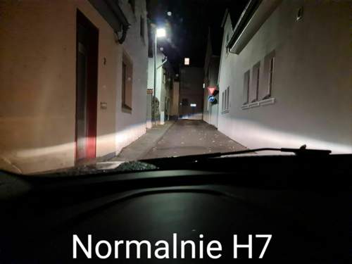

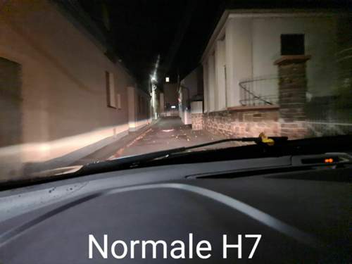

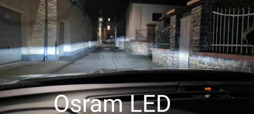

Also Leute es ist so weit ich habe die LED heute bekommen und sind schon drin. Hier versprochene Vergleich
+2
Hat einer von Euch die Dinger reinbekommen, ohne die halbe Front auseinanderzunehmen?
Mega! Das lohnt auf jeden Fall. Danke für die Bilder!
