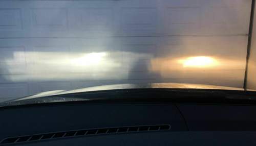

Umbau beendet. Bin aber noch nicht gefahren. Anbei zwei Fotos. Das erste Bild ist das finale Resultat. Das zweite Bild ist Halbzeit. LED links gegen die Philips GT200.
Die GT200 waren schon Welten besser als die Originalen. Bin jetzt echt gespannt.

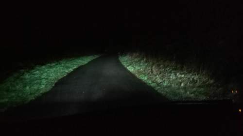

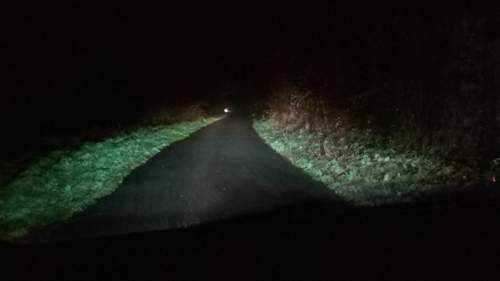

Ich habe just die erste Fahrt im Dunkeln hinter mir. Autobahn 200 km, leider regennasse Fahrbahn. Gute Seitenausleuchtung. Verkehrsschilder viel besser reflektierend. Ich bin sehr zufrieden mit den LED. Nicht so gut wie originale LED-Ausstattung, aber dennoch eine deutliche Verbesserung.
Zu Anfang hatte ich sogar ein schlechtes Gewissen. Ich warte darauf, dass sich der ein oder andere Verkehrsteilnehmer mit Lichthupe beschweren würde, dass die Dinger eventuell blenden, obgleich ich sie nach der Montage bei der Werkstatt hatte einstellen lassen. Tat aber keiner, war also wohl in Ordnung.
Kurz vor Einfahrt in den Heimathafen habe ich in einem Nebenweg noch Fotos gemacht. Das erste Bild ist das LED-Abblendlicht, das zweite Bild mit zugeschaltetem Halogen-Fernlicht.
Nachrüstempfehlung? Unbedingt!

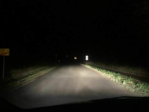

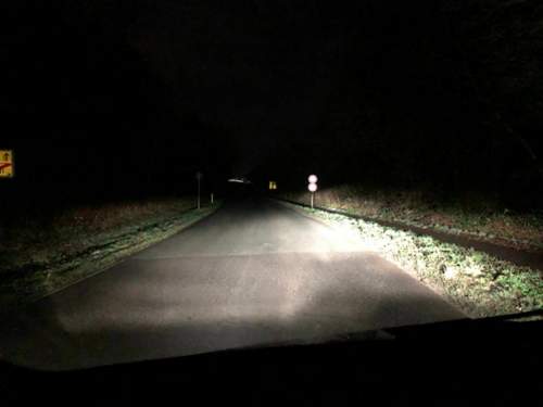

Hier nun der Vergleich zwischen Nightbreaker +150 und Nightbreaker LED.
Einstellung wurde durch den Freundlichen kontrolliert.
Die LED ist schon heller, aber ob ich wirklich weiter gucken kann, glaube ich nicht.
Die Ausleuchtung ist nicht besonders gleichmäßig, vor allem links nicht.

Also auf den Fotos sieht man sehr gut wie die Ränder der Strasse viel besser ausgeleuchtet werden.
Und auf den Bildern ist auch die deutlich bessere Ausleuchtung oben rechts zu sehen.
Ich würde schon sagen das linke Bild ist gerade an den Rändern weiter ausgeleuchtet.
Die Größe der Lichtkegels gibt ja der Reflektor vor bzw. Die Einstellung am Lichtmessplatz. Und da gibts ja Sollwerte.

Ich habe beim Betrachten der Bilder den Eindruck, dass der Fahrweg mit den LEDs ziemlich ungleichmäßig ausgeleuchtet wird.
