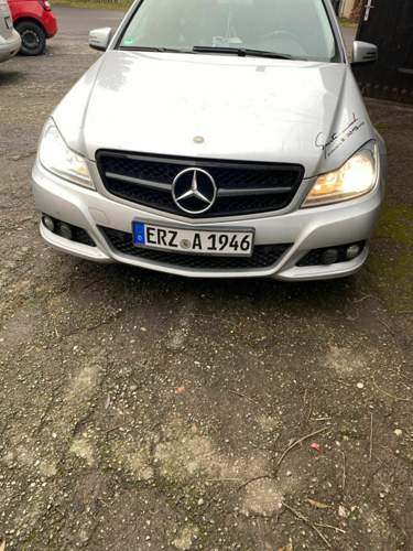

Wird die Ersatzlampe eigentlich nur für den MoPf oder auch für den VorMoPf angeboten?
Beide nun ohne canbus verbaut. Das licht ist echt toll! Leider nervt die gelbe kleine t10 birne jetzt ??
Und der fehler (nur links?!) kommt natürlich :-( das heißt der canbus adapter muss noch ran.
Die adapter halten tatsächlich nicht soo gut. Musste am linken scheinwerfer die nasen ein bisschen biegen, dass sie besser einrasten.
Rechts ging es auf anhieb.

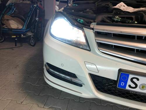

Update,habe gestern die billigen aus dem Netz verbaut
Hier ist der Unterschied schön zu sehen

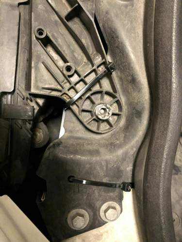

Sooo. Vorne links jetzt mal den canbus angebaut. Für heute hab ich mal genug fummelei.
Spannenderweise kommt jetzt auch keine fehlermeldung mehr. Obwohl rechts der canbus noch fehlt ??
Wen es interessiert, die box hab ich mit dem kabelbinder unterhalb des rahmens fixiert (siehe bild)

habe nun endlich den richtigen Canbus erhalten und verbaut. Seitdem keine Fehlermeldung mehr. Die Befestigung habe ich wie H3lium in seinem Foto zeigt am Rahmen befestigt. Das Teil wird schon sehr warm. Die Bohrung für die Kabeldurchführung darf natürlich nicht, wie in der Montageanleitung gezeigt, mittig sein, sondern neben dem Steg der Verschlußkappe. In jedem Fall solltet ihr nach der Lampenmontage nochmal den festen Sitz des Adapters überprüfen. Der ist augenscheinlich aus Konservendosenblech gefertigt. Kaum Federwirkung und verformt sich schon beim scharfen ansehen.

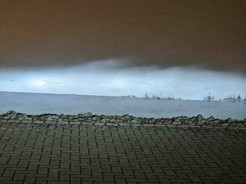

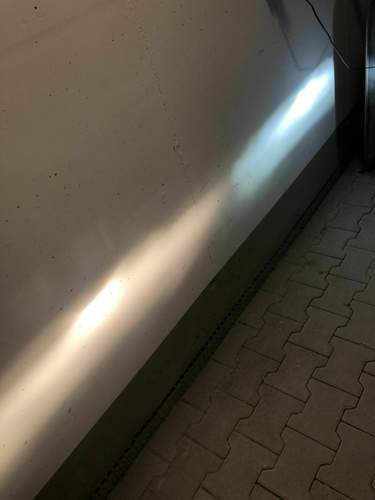

Ich hab die H7 LED jetzt auch drin, aber ich weiß noch nicht so recht was ich davon halten soll.
Den Canbus Adapter habe ich nicht gebraucht, bei mir kommt keine Fehlermeldung.
Aber:
1. Sieht der asymmetrische Winkel nach schräg oben merkwürdig aus. Siehe anhängendes Foto. Ich habe da drei Stück, der rechte Scheinwerfer macht kein sauberes Bild ... Und noch dazu nicht besonders hell, was die geringe Reichweite erklären würde.
EDIT: ich habe es hinbekommen. Der Einbauadapter rechts saß nicht richtig fest. Ich musste das wabbelige Blech etwas nachbiegen und die Leuchte dann mit Nachdruck fixieren.
2. Die Leuchten flackern tatsächlich, man kann das schön mit der Handykamera feststellen. Könnte man jemand bitte prüfen, ob das mit dem Canbus Adapter genauso ist?
