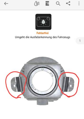

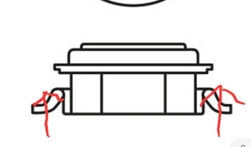

Das ist echt keine saubere Lösung von Osram
Den am adapter die seitliche Nasen nachbiegen ( nicht nach aussen, sondern Seitlich biegen) und dan hällt das auch. So habe ich gemacht.
Wie meinst du das? Nach vorne oder hinten dann?
Die seiten nach oben Aber seitlich biegen so das die mittlere kante weiter rauskommt. So hält das bei mir sehr gut. Und am besten noch die schrauben etwas nachziehen nicht zu doll. Beim einsetzten der LED an der seiten unter die schrauben nachtasten
Screenshot-20211220-083244-acrobat-for-samsung
Screenshot-20211220-083107-acrobat-for-samsung
ja das nachbiegen beschrieben die auch im V-Klasse Forum. Dann soll es gut halten.
Habs links auch nochmal raus und nachgebogen. Die zwei flügel sind sauber unter den schrauben. Aber das dreht sich echt leicht wieder raus. Gerade mit dem ganzen kabeln und dem deckel ist das eine fummelei. Aber ich glaube jetzt hält es und ich muss die nächsten 10 jahre da nicht mehr ran :-D

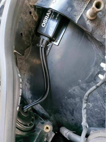

Hier mein Erfahrungsbericht zum Einbau der Osram LED:
Habe für Lampen, Halter und Widerstände 149€ bezahlt.
Einbau und Vorbereitung etwa 3 Stunden.
Der Einbau ging relativ gut.

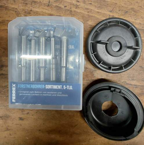

Die Löcher in die Abdeckung habe ich mittig mit einem Forstnerbohrer 25mm gebohrt. Passt gut vom Platz und Kabeldurchführung. Sieht dazu noch ordentlich aus.
Der Halter ist, wie alle schon berichteten, ein Witz! Dünnes Dosenblech wenig Stabilität!
Mein Tipp zum Einbau: Halter zuerst am Leuchtmittel montieren und dann die komplette Lampe in den Scheinwerfer eindrehen. Die Nasen etwas verbiegen dass die Lampe so gut es geht, fest sitzt.
Ich habe inzwischen den Halter bei Osram schriftlich reklamiert und hoffe es kommt etwas besseres noch nach...
Den Kabelsalat hinein fummeln und Deckel aufdrehen. Dabei aufpassen, dass sich die Lampe nicht wieder aus der Fassung löst!

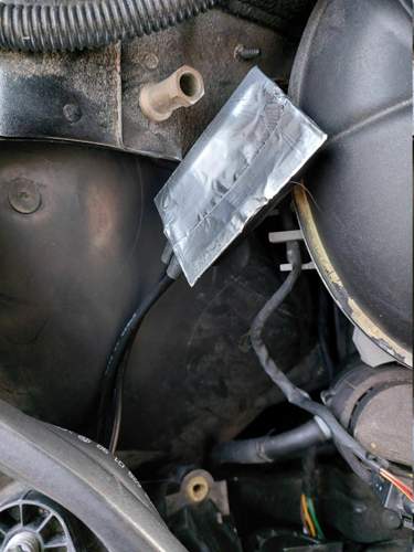

Die Widerstände habe ich oben am Innenkotflügel mit einem Kabelbinder an einer Klebeschelle befestigt. Die Rückseite der Widerstände habe ich zusätzlich mit Klebealufolie beklebt. Da passiert zwecks Wärme nichts.
Einstellungen überprüft, alles ok.

Fasst es gut zusammen! Was noch für zukünftige bastler zu erwähnen wäre: in der Anleitung wird ein 25,4mm loch gefordert für die canbus durchführung. Ein 25er forstner passt aber ausreichend.
Ich hab das Loch allerdings nicht mittig gemacht, sondern neben dem Steg zum drehen. Das hat gut gepasst.

Ich habe mich aus optischen Gründen für die Montage der Lastwiderstände an den Innenkotflügel entschieden, einfach so!
Ich wollte die nicht irgendwo lieblos "herumbaumeln" haben...
Andere Ideen gerne auch bitte posten.
