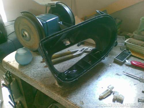

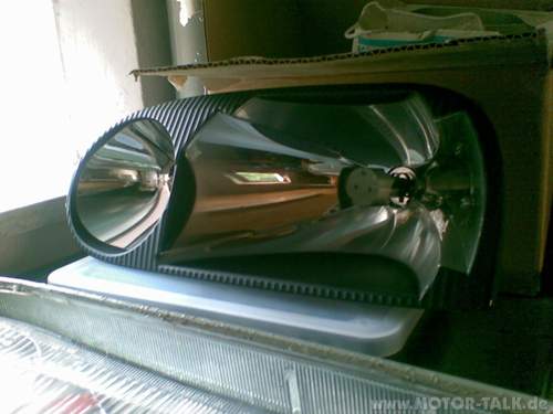

Anbei 2 Fotos von meinem zerlegten Scheinwerfer. Auf Foto 1 liegen die beiden Plastikhalter auf der Arbeitsplatte, der längere kommt am die innere Schraube bzw. Gewinde und der kurze außen. Diese Teile brechen und die müsstest du dir irgendwie ganz auftreiben. Separat gibt es die soweit ich weiss neu nicht zu kaufen, braucht aber auch nicht nagelneu.

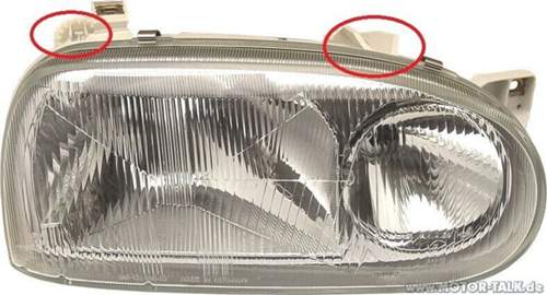

Ausführlichere Anleitung zum Scheinwerferausbau: erst muss der Grill ab, dazu öffnest du die Haube. Der ist oben mit solchen Plastiknasen eingeklipst, die müssen nach unten eingedrückt werden (Lage auf dem Bild mit Rot markiert, siehst du, wenn du von oben auf die Lücke zwischen Grill und Träger guckst) dabei auch gleich ein wenig nach vorne Ziehen. Unten sind nochmal 2 Klipse, bei den Scheinwerfern (auch in Rot), dort die Nasen nach unten drücken und den Grill zu dir heranziehen.
Die Lage der 4 Schrauben der Scheinwerfer habe ich dir mal in Grün Markiert. Ziehe aber zuerst die Stecker auf der Rückseite ab! Einmal den Hauptstecker, durch den der Strom fließt und dann gibts noch den Stecker für die Stellmotoren. Der ist etwas kniffliger, weil etwas verbaut. Der Stellmotor ist ein schwarzer Kasten und zeigt nachaußen, also in Richtung Kotflügel. Falls du den Stecker dort nicht abbekommst, einfach den Scheinwerfer schonmal losschrauben, etwas rausholen und dann den Stecker abziehen (der hat so einen Metall-Sicherungsbügel)
Der Rest wurde ja schon ausführlich erklärt, Einbau in Umgekehrter Reihenfolge.

Meine Scheinwerfer sind im Grunde genau wie die ab Werk verbauten Doppelkammerscheinwerfer. Der Unterschied ist eben das schwarze Gehäuse sowie die schwarze Färbung des nichtreflektierenden Teils im Inneren. Es sind originale Hella Scheinwerfer und kein selbstgeschwärzter Pfusch oder billig Nachbau. Viele selbstgefärbten und somit verbotene Scheinis haben weiterhin das helle Gehäuse und sind daran zu enttarnen 😉
