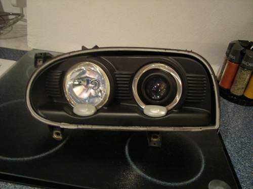

Hab mir die Hella celis gekauft und zerlegt und schwarz lackiert!Schaut super aus und macht super licht!

@chris:
kannst du mal nen Foto von deinen scheinis einstellen? Würd mich mal interessieren, wie das aussieht in schwarz. Würd mir die celis auch kaufen, aber es stört mich, dass es die nur in Chrom gibt.
Wie hast du die scheinis zerlegt? Bekommt man die wieder dicht?
Hab grad noch Fotos gemacht weil die Scheinis bei mir in der Küche rumliegen!Mei Golf steht grad mit Getriebeschaden in der Garage!
Die scheinwerfer sind recht leicht zu zerlegen!Die haben außenrum so metallklammern die mußt abhebeln!Dann vorsichtig das Glas abmachen!Is so ne dauerelastische dichtmasse!Klebt sehr gut am Glas!Wird daher beim zusammenbau auch wieder dicht!Und die Linsen und Sockel sind mit Torx schrauben befestigt!Die Standlichtringe sind mit Metallklammern befestigt!Geht alles leicht zu zerlegen und wenn man mit Gefühl rangeht bricht auch nix ab!
Hab die von meim bekannten auch zerlegt weils gebrauchte waren und da die Linse und as Glas von innen schon so ne Rußschicht oder sowas drauf hatte!Kommt von den Glühbirnen!

die Hella Celis gefielen mir bis eben noch kein stück, in silber einfach hässlich. wollte ja schwarze haben. aber in schwarz sind das jetzt meine favoriten. würde nur den kranz um die linse auch noch in chrom lassen
