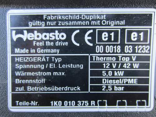

Kann ich die gebrauchte Thermo Top V kombinieren mit dem Einbausatz für die Nachrüstlösung (Thermo Top C), also Haltebleche, Kühlwasser- und Dieselleitungen und -pumpen, Flansche etc. einfach verwenden und die TT V wie eine Nachrüstheizung vorn links einbauen? Oder ist die Silhouette der TT V ganz anders als die der TT C? Klar, die Elektrik muss angepasst werden.
Welche gebrauchten Originalheizungen kommen infrage? Laut Teileliste nur die 1K0 815 007 CJ oder -CG. Funktioniert die ältere 1K0 815 005 XX (gibts häufiger) auch mit BCM und 2011er Climatronic ? Spielt der Suffix eine Rolle? Klar ist, ehemalige Zuheizer gehen wegen falschem Steuergerät nicht.

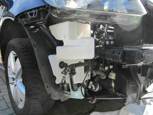

Die Standheizung auf der linken Seite zu verbauen habe ich schon mal gesehen, war aber ein riesen Gefrickel, da der Besitzer zu geizig war den Webastohalter zu kaufen... Außerdem gibt es keine originlen Rohre und Schläuche dafür, schaut halt hinterher alles Kacke aus...
Meine Empfehlung ist: Bau das Ding an die originale Position, den Wischwasserbehälter zu tauschen ist kein Hexenwerk und kostet nicht die Welt... Es wird sich lohnen!

So. für alle, die es interessiert: ich habe mich für die Thermo Top Evo Nachrüstheizung entschieden, wird gerade eingebaut. Das Einfrickeln der Originalheizung in den Fahrzeug-CAN-Bus war mir doch zu teuer, zu aufwendig und zu heikel. Muss ich halt die Lüftung von Hand voreinstellen. Dafür muss ich mich nicht damit beschäftigen, wie ich den automatischen Zuheizer wieder ausprogrammiert bekomme.
Für den Facelift-Caddy TDI gibt es von Webasto zwei Einbauvorschläge, einmal die alte Thermo Top C für den 103kW und die Thermo Top Evo für alle 1,6l TDI und den 2,0l TDI mit 125kW (jeweils Schaltgetriebe und 2WD). Letzteres Kit passt aber genauso im 103kW, wurde nur von Webasto nicht explizit getestet. Einbauposition ist in beiden Fällen vorn links.
Die Originalheizung ist im Caddy eine Thermo Top V. Die ist in der äußeren Silhouette der Thermo Top Evo gleich, müsste sich also mit dem gleichen Einbaukit problemlos auch vorn links nachrüsten lassen. Spart die Demontage von Stoßfänger und Wischwasserbehälter sowie das Besorgen aller Wasser- und Dieselleitungen einzeln. Die elektrische Ansteuerung über Fahrzeug-CAN-Bus mus natürlich trotzdem individuell nachgebaut und -programmiert werden, das Klimabedienteil muss ebenfalls ersetzt werden, um die nachgerüstete Originalheizung benutzen zu können. Ich nehme an, dass Kühlmittel- und Kraftstoffpumpe indentisch sind und also auch genauso angesteuert werden können, bin mir da aber nicht sicher. Inwieweit das Bordnetzsteuergerät "high" erforderlich ist, weiß ich nicht, ich habe das wegen Licht- und Regensensor sowieso. Und welche gebrauchten Heizungen funktionieren, weiß ich auch nicht. Original ist im Caddy nur die Thermo Top V 1K0815007CJ oder -CG, vielleicht passen auch die 1K0815005xx (teilweise Thermo Top Vevo). Auf 071 und 065 endende Teilenummern gehören zu Zuheizern, die sich nicht zur Originalheizung upgraden lassen (anderes Steuergerät).
Ein Klimabedienteil 5K0907044EC (mit Sofortheiztaste, Sitzheizung, Luftgütesensor) wird übrigens gerade im großen Auktionshaus für 99 € angeboten.
