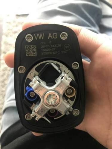

Die ist für GPS (blau) / Mobilfunk (lila) / Standheizung (beige)

1. Vorhandene Dachantenne gegen eine solche tauschen: 5Q0 035 507 C (die aktuelle hat ziemlich sicher keinen LTE Anschluss)
2. FAKRA Kabel in der richtigen Länge bestellen
3. 1x lila FAKRA Kupplung einfach bestellen
4. 1x lila FAKRA Doppel-Kupplung bestellen
2. FAKRA Kabel in die Dachantenne auf der einen Seite und dein MIB2 auf der anderen Seite stecken
Und wie gesagt: Die Dachantenne und eine lila FAKRA-Doppelkupplung könnte ich bei Interesse stellen
