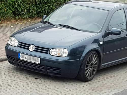

Fundstück von gestern--> erkenne den Fehler....
Xenon-of
Keine SWRA ...
@newGoLf90 schrieb am 14. Juni 2018 um 20:28:46 Uhr:
Keine SWRA ...
Steht in meinem ersten Beitrag.... Serienmäßig drin
