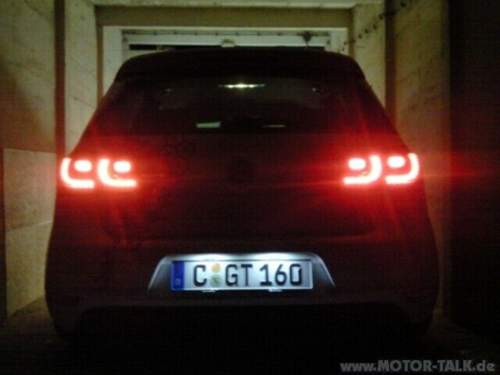

Guten Abend,
da ab morgen ja angeblich die Original VW LED Kennzeichenbeleuchtung vom Golf VI bestellbar sein sollen, so hätte ich an die Profis folgende Fragen:
1) Ist die Kennzeichenbeleuchtung vom Golf VI baugleich zum Golf V (GTI)? (Maße, Anschluss usw.)
2) Gibt es im Golf V eine elek. Überwachung, so dass beim Auswechseln ein Fehler gemeldet wird?
3) Wer hat bzw. wird umbauen und kann ein Foto einstellen?
Vielen Dank schon einmal für Eure Hilfe...

Leider alle Antworten falsch, setzen 6 ;-)
Die LED-Kennzeichenbeleuchtung passt ohne Modifikationen in einen G5 und das ganze auch noch ohne Fehlermeldung! Anbei auch noch ein Bild, das aber an einem 6er gemacht wurde. ;-)

das ist nicht schwer: 1K8 943 021B rd. 30,00 Euro pro Stück...
Ist aber anscheinend mit keinem Lagerbstand im VZ gelistet...

schlimmstenfalls codierst du die Kaltueberwachung Kennzeichenbeleuchtung raus, dann hast du kein Problem. Bezeuglich der Passgenauigkeit im Stossfaenger kann ich nichts sagen. Weiss nur dass die normale Beleuchtung im Golf 5 Soffitte war, im Golf 6 sollte es Glassockellampe sein (wie das vom Standlicht). Daher koennte sich schon was geandert haben
Eingabe:
Preisanzeige ohne Mehrwertsteuer
Ergebnis:
1K8943021B - KENNZ.LEUC
Preis: 25,82 € incl. 19% Mwst.
NORA Rabattgruppe: 8
Passt 1:1 Plug and Play!

Ich hab die Dinger schon seit einer Woche drin.
Plug&Play für Golf V ohne Fehlermeldung, ohne Anpassung, ohne neuen Stecker, ohne Problemchen.
Wechsel dauert 2 Minuten: Alte KZB rausklicken, abstecken, neue KZB ranstecken, einklicken. Fertig.

Übrigens, bevor ich noch 10 PN´s bekomme, ich habe sie selber nicht verbaut (Dectane), aber ein Freund hat sie und es gibt wirklich keinerlei Probleme. Ist Plug&Play und in 2 Minuten getauscht. Denn es wird das komplette Gehäuse gewechselt und nicht nur die Lampe!
