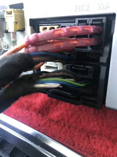

bei meinem W176 möchte ich die RFK nachrüsten.
Comand online ist verbaut und die benötigten Teile (rund 250€) liegen schon bei Mercedes bereit.
Da der Einbau beim 🙂 rund 1.000 Euro kosten sollte, investiere ich lieber einen Tag am Wochenende dafür.
Hat schon jemand die verbaut oder gibt es eine EBA? Mir fehlt die Vorstellung wo das Kabel durchgeführt wird.
Update:
MB hat die beiden Kabel noch angeschlossen, die Kamera codiert und kalibriert.
Material waren 250€, Codieren 150€. 400 Euro + Eigenleistung ist akzeptabel.
Foto ist in der Dämmerung gemacht.

Ich hatte die Kabel nur bis zum SiKa gelegt. Da es bei MB codiert werden musste, habe ich die das auch anschließen lassen.

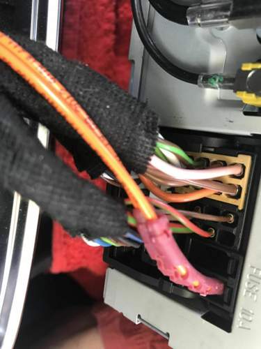

Hallo, sorry das ich diesen thread nochmal ausgrabe, aber ich bin jetzt selber dran. hab einen cla shootingbreak. habe mir bei Mercedes die teile für die Kamera selber besorgt. habe es soweit auch schon verlegt in den fussraum vorne rechts. trotz Anleitung von mb komme ich grad nicht weiter. habe noch 2 canbus kabel und 2 rote kabel. kann mir bitte jmd am besten mit Bildern beschreiben wohin damit? vielen dank schonmal.
ich kann dir nur ein wenig weiterhelfen.... den rest müssen die anderen machen =)
1 canbus kommt hinter dem tacho auf die canbus leiste
1 can bus kommt auf den can bus verteiler beim sicherungskasten
1 kabel kommt auf den blauen sicherungshalter, welcher in den sicherungskasten verbaut wird. und ein kabel, ein rot weiß kommt......das ist jetzt die frage, die ich nicht beantworten kann =)...irgenwo zum strom...irgendwo auf eine sicherung
dir fehlt die RICHTIGE anleitung von MB...deine scheint nicht vollständig zu sein
Jemand ein Bild davon? kann es nicht finden
Welche Fabre hat der Canbus? Weiss blau ist im Beifahrerfussraum, grün weiss beim Lichtschalter und braun rot hinter dem KI.

CAN High/Low kannst auch viel einfacher an der Beifahrerseite A-Säule unten abgreifen!
PIN 4 (Braun) & Pin 3 (Braun/Rot)
Anbei ein Screenshot der Einbauanleitung eines 13 Poligen E-Satzes das auch an den Canbus angeschlossen wird... (das ganze Dokument kann man auf der Hompage von Transportsysteme24 herunterladen!
KI raus und du siehst direkt denn Canbus. Ist gar nicht zu verfehlen.
