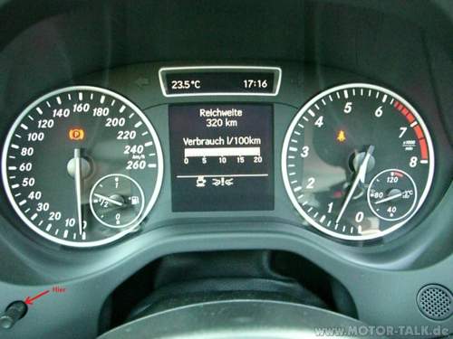

Echt jetzt? :-D Wo sitzt denn der Drehregler? Macht mal bitte ein Foto, ich hab den noch nie gesehen :-(
Original geschrieben von Monopolist
Original geschrieben von Holmes
Ja da ist tatsächlich ein altmodischer drehregler. Den werde ich später bei dunkelheit mal ausprobieren.
Bleibt die frage zur kamera ;-)
Hier sitzt der Regler!
LG: Wolfgang
Helligkeitsregler
DEN habe ich auch erst mal gesucht ... :(
Damit wird tatsächlich auch die Helligkeit der Beleuchtung der Türgriffe geändert. Scheint sogar eine Art Logik dahinter zu stecken: Alle Beleuchtung, die die Bedienung betrifft, wird mit dem Drehregler gesteuert, alle nur der "Schönheit" dienende Beleuchtung über die Ambiente-Einstellungen. Muß man nur mal draufkommen!

Zum drehregler: der regelt leider nicht die helligkeit der türgriffbeleuchtung hinten und die ist mir beim schulterblick noch deutlich zu hell
