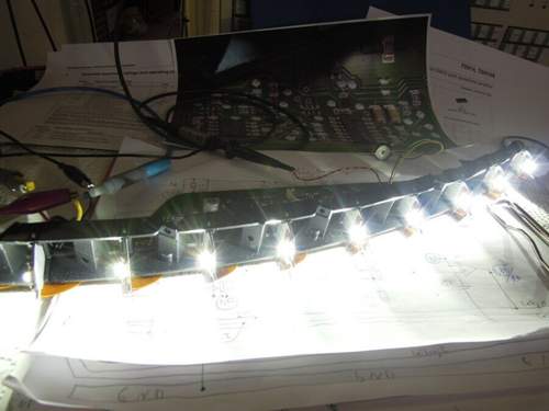

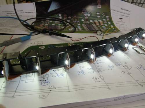

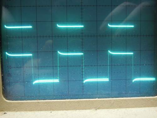

Er / sie / es dimmt!
Siehe Bilder.
Obacht.......er/sie/es steht noch unter Vorbehalt.
Das Dimmen ist kein Zufallsprodukt, sondern rekapitulierbar. Per techn. Trick erzeugt, aber es funktioniert. Liegen am Steuersignal (SS) 12 Volt an, leuchten die LEDs normal, sinkt die Spannung des SS unter 5 Volt, wird gedimmt.
Ich sitze hier allerdings und bin erschlagen und geplättet und auch noch verunsichert, ob es das nun gewesen sein soll.🙄 Jetzt fehlt mir natürlich wieder der Vergleich mit der "originalen Praxis". Ist das Dimmen, also dessen Helligkeit so korrekt? Nach meinem Verständnis der Schaltung wäre es so......aber ach, ist das nun nur Theorie? Erlebe ich nun wirklich "das Ende" oder kommt noch Dickes?
Dieser Dimm-Zustand ist noch experimentell, läßt sich aber fixieren. Dieses Fixieren, und damit dann die eigentliche Reparatur, würde übrigens bedeuten, einen einzigen, sehr niedlichen SMD-Widerstand - natürlich an der richtigen Stelle - einzupflanzen. Die eigentliche Rep würde dann - läßt man die beiden neu eingebauten Elkos mal einen Moment beiseite - ca. 2,7 Cent an Materialkosten verursachen!

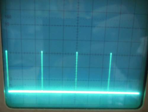

Sollte die Schlacht geschlagen sein? Ich sitze hier und schaue mit sehr, sehr ungläubigem Staunen auf die Dimm-LEDs.
Technisch bei rum kam übrigens, dass das Haupt-IC, ein Step-Up-Wandler, mit Nadel-Impulsen angesteuert werden möchte. IST ES JETZT SPITZ GENUG, DER HERR? 😠😠 ODER DARFS NOCH ETWS SPITZER SEIN?😠😠😠
Ziehe mich erst mal zum Wunden-Lecken zurück.
Grüße, lippe1audi

Sodele, das Lötwerkzeug ist weggeräumt. Es bleibt bei der ersten Lösung, wobei dem durchleitungs-unwilligen Operationsverstärker (OP) eine kleine Spannung hilfsweise vorgesetzt wird. Dann schaltet er so wie erwünscht. Die heute angedachte Alternative kam theoretisch eigentlich besser in Frage. Aber so'n OP ist ein kompliziertes Wesen. Frauen sind dagegen immer verstehbar!😁
Worum ging es eigentlich? Also.....Das Haupt-IC, der Step-Up-Wandler (SUW) auf der Platine erzeugt aus 12 Volt 30 Volt, beides sind Gleichspannungen. Die 30 Volt treiben die Kette der 10 LEDs. Solange der Steuereingang auf 12 Volt liegt, ist das so, denn dieses Steuersignal (SS), das am ganz anderen Ende der Platine eingespeist ist, wird im Prinzip schlicht durchgewunken bis zum SUW. An diesem anderen Ende der P liegt aber die ganze Zeit ein Oszillator auf dem Sprung. Sobald das SS auf weniger als 5 V sinkt, wird dessen (Osz.) Dreieck-Signal über zwei OPs geleitet, wandelt sich dabei in einen Nadelimpuls um, und taktet den SUW. Der wird nur sehr kurz eingeschaltet, die meiste Zeit hat er Pause.
Um die Durchleitung bei den 2 OPs geht es nun. Die Dipel-Ings haben sich nicht lumpen lassen, und da sehr gute Ware spendiert, das sind Rail-to-Rail-OPs – gut und teuer . Die schalten derart gut hin- und her, dass sie an ihrem Ausgang fast komplett die beiden Extremwerte erreichen, nämlich die Masse (Minus) oder eben die Versorgungsspannung. Und genau in dieser Güte lag der Hase begraben.😰 Diese OPs haben zwei Eingänge, die sie dauernd vergleichen. Ist die Spannung an einem größer als diejenige des anderen, dann ist der Ausgang eingeschaltet. Wird das Signal am interessierenden Eingang – hier unser Dreieck – kleiner, dann wird der Ausgang abgeschaltet. So die Theorie. Aber die OPs sind zickig, die sind sogar hochradig-zickig, die sind sowas von......Beide Eingänge hatten offenkundig wegen ihrer Güte immer den Extremwert und da wollte der Ausgangs-OP (AOP) dann einfach keinen Unterschied mehr sehen. Der sagte, „für mich sieht das hier alles gleich aus, deshalb halte ich mich raus und schalte nicht! Pöö...!“ Da haben die Ingenieure irgendwie eine Schwachstelle eingebaut, und das gerade wegen der Güte des Materials.🙄
Und nun hab' ich dem AOP seine reine Lehre verdorben und an einem Eingang ihm ein paar niedliche Milli-Volt vor die Tür gerollt. Nun sieht er einen Unterschied und nimmt wieder den Dienst auf.
Soweit alles klar? Das war die einfache und kurze Version. Wer es genauer haben möchte.....?!
Nachdem die provisorischen, teils „fliegenden“ Verdrahtungen entfernt sind, und der genau ausgemessene Widerstandswert in die Form von zwei Metallschicht-Rs gegossen, bzw. eingelötet wurde, arbeitet alles stabil und reproduzierbar. Es bleibt für mich die Unsicherheit, ob das nun die originale Helligkeit ist. Wäre sie das nicht, müsste versucht werden, die Nadelimpulse zu verbreitern, um die Einschaltdauer des SUWs zu erhöhen. Das wird aber mit so einfachen Mitteln wie jetzt mit den 2 Rs nicht möglich sein. Sollte die Helligkeit nicht passen, wird’s kritisch. Die Schaltung gibt da – soweit ich das einschätze – nichts mehr an Variation her. Drücken wir uns also alle mal die Daumen.
Grüße, lippe1audi
