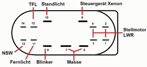

Kennt sich jemand mit der Stromversorgung eines RS6-Scheinwerfers aus, was die Versorgung am Pin 12 Tagesfahrlicht und Pin 10 Standlicht anbelangt? Insbesondere sind die Spannungswerte beim Dimmen gefragt. Dann gibt es auch immer mal wieder so Gerüchte/ Behauptungen, Pin 10 würde gepulst.

Nach einigen PNs schreibe ich mal hier weiter, Thema: Stromversorgung der RS6-Scheinis
Leider ist genau dies ein kritischer Punkt: Solange es nicht möglich ist, genau die Strom-Versorgungs-Situation aus dem Dicken exakt mit Netzgeräten nachstellen zu können, wird eine Fehlersuche ein zweifelhaftes Unterfangen bleiben. Da liefert gerade dein Hinweis auf die 3,1 V am Tfl-Pin einen unguten Beweis, denn hier "im Labor" stellt es sich ganz anders dar.
Klar scheint zu sein, dass am Pin 12 - Tagesfahrlicht - immer 12 Volt anliegen, bzw. keine andere Signalform.
Nicht klar ist, was am Pin 10 - Standlicht - passiert. Du schreibst halt etwas von 3,1 Volt. Dieser Kasus macht mich stutzig. Wenn ich die Platine mit 12 Volt am Pin 12 TFL versorge und mit einem zweiten Netzgerät den Pin 10 SL unabhängig steuere, dann schaltet die LED-Leiste komplett ein oder aus genau bei der 5 Volt-Schwelle. Drüber leuchtet es volle Pulle, drunter ist ruckartig alles aus.......kein Übergang, auch nicht das von dir beobachtete Aufblitzen in zeitl. Abstand. Entsprechend kombiniere ich, dass die Versorgung an diesem Pin 10 anders sein muss. Ich vermute, dass dort wirklich gepulst wird.......aber wie?🙄
Alle Überlegungen sind aber noch reine Spekulation. Ich habe zwar das Datenblatt für das Haupt-IC, den Step-Up-Wandler, und auch die wichtigsten Stromleitungen auf der Platine ausgeschaut, aber es gibt noch mehr ICs dort, und zu deren Funtion bin ich noch nicht gekommen.
Ich würde mich sehr freuen, wenn sich jemand melden würde, der Licht in die Stromversorgung - welche Spannungen, wird gepulst und wenn ja, wie? - bringen würde.
Grüße, lippe1audi

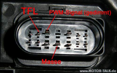

Hallo Lippe1audi,
Ich glaube die 3,1V sind am TFL Pin und nicht am PWM Pin.
Der PWM Pin bekommt dauerhaft 12V.
Klingt komisch dachte ich mir auch da der PWM doch das Signal sein sollte, aber wenn ich mich nicht vertan habe, ist der PWM der dauerhaft 12V versorgte.
Weisst du welche der drei Pins, an der Platine selbst, für PWM und welcher Pin für TFL ist?
Sonst könnte ich nochmal einen Scheinwerfer aufmachen und nachmessen.
LG
Da ham' wer's wieder, das Malheur. Da werden Bezeichnungen in die Debatte eingeführt, rsp. immer wieder aufs Neue mitgeschleift, für die es - bislang zumindest - auch nicht eine einzige seriöse Quelle gibt!😠
Du sprichst von einem PWM-Pin. Wer soll das sein und was tut der?
Und das Schlimmst ist, du bekommst auch noch Unterstützung, siehe hier:
http://www.motor-talk.de/.../...problemlos-eingebaut-t2532686.html?...
Aber in der Skizze, einem Auszug aus den offiziellen Audi-Unterlagen, ist ein solcher Anschluss nicht zu finden. Auch kein Hinweis auf Pulsen. Viele sprechen davon.....aber auf Nachfrage weiß keiner was.
Nach diesem Datenblatt gibt es - siehe oben - nur die Pinne 12 "TFL" und 10 "Standlicht".

Hallo lippe1audi,
Mit Pwm ist der Standlichtpin gemeint.
Siehe Bilder im Anhang.
Aber wie gesagt, wenn ich mich recht erinnere bekommt der Standlichtpin immer 12V und der Tfl Pin mal 12V mal 3,1V.
Wegen den drei Anschlüssen an der Platine selbst, kann ich mal nachmessen welcher Pin am Scheinwerferstecker gleich welchen Pin an der Platine ist.
Lg

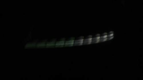

@051cent schrieb am 17. Januar 2015 um 18:08:17 Uhr:
Ansonsten muss ich komplett passen.
Nur ruhig, Brauner,.....ruhig. Das wird schon! Und ich brauche dich gleich wieder.
Gestern am späten Nachmittag hatte ich doch noch die Absicht umgesetzt, das Impuls-Längenverhältnis (ILV) zu ändern. Da habe ich mir das Leben mal etwas erleichtert, auch, um noch zu einem schnellen Ergebnis zu kommen, und habe einen CD4070 mißbraucht. Der ist unter alten Elektronikern bekannt und dient "eigentlich" dazu, eine vorgegebene Frequenz in einem wählbaren Verhältnis von 1:2 bis 1:10 untersetzen zu können. Der Mißbrauch bestand nun darin, dass die eigentliche Funktion nicht interessierte, wohl aber damit die Möglichkeit gegeben war, das ILV zu beeinflussen. Also war die "1"-Flanke nur 1/10 der Zeit aktiv, die "0"-Flanke dann 9/10.
Dann habe ich diese Testrunde mit geringstmöglicher Frequenz, also so um die 1 Hz begonnen. Das LED-Band schien wie vor zu reagieren: ein sehr helles Aufleuchten in der Frequenz. Die also langsam gesteigert, bis zum Flackern - so ca. 20 Hz - schien alles wie gehabt. Beim schnellen Flackern gab es kleine Unregelmäßigkeiten, und dann beim Übergang zum Flimmern brach die Anzeige plötzlich zusammen und es blitzte nur noch.
"051cent", jetzt kommt dein angekündigter Einsatz, vergleiche mal. Das Blitzen bei mir würde ich so beschreiben: Die übliche grelle Helligkeit des LED-Bandes bei "normalem" Leuchten war komplett weg. Während man "normal" tunlichst Sicherheitsabstand zu den extrem hellen LEDs einhalten sollte, kann man nun ruhig aus der direkten Nähe auf ein sehr schwaches Lichtlein blicken. Die Frequenz liegt irgendwie im Bereich 1 bis 2 Hz, und ist deutlich unregelmäßig. Wie war es bei dir?

Hallo lippe1audi,
Also die Leds haben immer nur kurz aufgeblinzelt und gingen dann wieder aus.
Die Leuchtkraft war dabei schwächer als bei gedimmten Standlicht.
Das flackern, also sprich das an und ausgehen der Leds war zum Teil unterschiedlich.
Sprich die Frequenz war nicht immer die selbe.
Die Pausen zwischen dem aufblinzeln der Leds wurde etwas kürzer nach kurzer Zeit.
Ebenfalls war die Frequenz unterschiedlich zwischen nur Standlicht an oder Coming Home mit den Neblern.
Die Leuchtkraft war schon etwas stärker als auf dem Bild, aber vielleicht hilft dir das.
PS: ich glaube bei jedem angehen der Leds hat man von den LEDs ein kleines stromtypisches "knacken" gehört
Lg
Wa..😰? Soll das moderne Kunst sein auf deinem Bild? Habe ich vor genau 5 Tagen gesehen, in einem Museum in Den Haag. Da hing ein riesenhohes u -breites "Gemälde", welches aus einer nahezu komplett tiefschwarzen Fläche bestand.....bis auf eine winzige Abweichung im untersten Teil, da gab es eine etwas geringere als tiefschwarze Schwärze. Und dann standen da zahlreiche Leute vor, mit dicken (Kunst-) Katalogen in der Hand, es herrschte andächtiges Schweigen, sehr ernste und hoch konzentrierte Gesichter (bis auf meines😁) bestimmten die Atmosphäre, .......Offtopic aus.
Das hilft, dein Bild u Bericht. Nun vermute ich, dass es mir gelungen ist, die Stromversorgungs-Situation hier mit Netzgeräten nachzustellen. Das können wir also als Erfolg ansehen.......und erkennen, dass wir nun genau am Anfang sind. Jetzt kann also die eigentliche Fehlersuche beginnen. Und die sieht dann so aus, dass ich zunächst von der gesamten Schaltung einen Schaltplan erstellen muss. Das dauert Stunden. Danach muss von allen wichtigen Bauteilen, insbesondere den ICs die Funktion ergründet werden. Das bedingt Messungen mit dem Multimeter, und danach mit dem Oszi an jedem IC-Pin. Wenn man dann die Funktionen allesamt verstanden zu haben glaubt, dann gibt es Ausssicht, evtl. irgendwo auf eine Fehlfunktion zu schließen.
