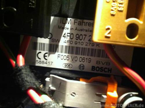

Hab heute die Verkleidung unter dem Lenkrad abmontiert um zu schauen welches BNSG ich drin hab.
Durfte dann feststellen das ich zum Glück das Steuergerät mit dem "K" Index habe. (siehe Anhang)
Brauche jetzt nur noch die Scheinwerfer.
Img-0890
Na dann herzlichen Glückwunsch ! 😁

Wenn ich es richitg verstanden habe muss ich nur die Scheinwerfergehäuse tauschen, am BNSG umpinnen und das BNSG umcodieren? Ab wann gab es das K Index bei den BNSG?
Wo sitzt das Bordnetzsteuergerät?
Ab Modeljahr 2007 gab es das Bnstg mit Index K. Aber nicht jedes ab 07 hat das K verbaut. Kommt etwas auf die Ausstattung an. Es sitz unter dem Lenkrad. Wenn man die Verkleidung drunter weg baut kann man es lesen wenn man über Koppf im Fußraum liegt.
Hallo Daniel endlich bist du auch wieder da😁
Ab Bj 08/2006 hat jeder A6 der Xenon hat den Index "K".
Ich betone Baujahr, nicht Erstzulassung
