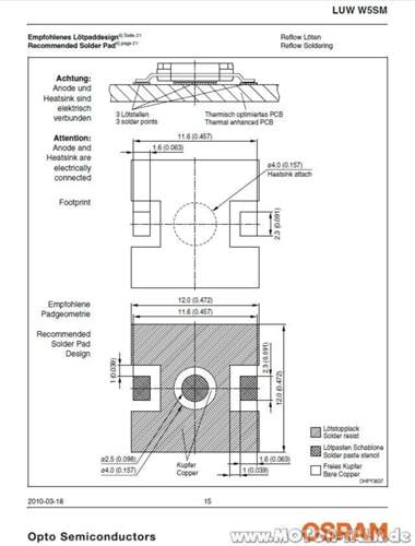

Ich hab den Thread jetzt mal überflogen und hab da mal eine Frage zum verlöten der LED's im Scheinwerfer.
Hier ist immer die Rede davon, dass man auf die Unterseite der LED's Wärmeleitpaste schmieren sollte und dass die Teile beim ausbau so schwer abgehen. Das Datenblatt der SMD LEDs sagt aus, dass die Teile im reflow Verfahren gelötet werden (also z.B. in einem Ofen oder mit Heißluft). Auf der Unterseite (da wo die Wärmeleitpaste drauf soll) ist ein mit der Anode verbundener "Kühler", der laut Osram auch verlötet wird (3 Lötstellen). Hat das schon jemand so gemacht? Oder haben alle Wärmeleitpaste drunter geschmiert? Wenn die LED's auf der Unterseite mit dem PCB verlötet werden, sollte die Wärmeabfuhr ja eigentlich besser sein, als mit Wärmeleitpaste - was der Dauerhaltbarkeit zugute käme (Wärmeleitfähigkeit von Lötzinn ist ca. 6-7mal höher als die von Wärmeleitpaste).
