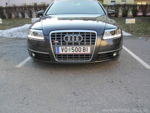

gestern stand mein umbau aud die rs6 scheinis an.
kurzer umbaubericht: ausgangslage: audi a6 4f avant bj 10/05 2,0l D  / Xenon / kein kurvenlicht, keine elektr. lenksäule /bordnetzsteuergerät noch original mit index "d" verbaut.
  • scheinwerfer bei der firma x-tuning gekauft (prod-datum 12/09)
  • beim freundlichen gewesen, und beanstandet, dass das coming home nicht immer funzt, und es da ein update des bordnetzstg geben soll.
  • aktionscode 4F09A002 update ilm aufgespielt, und ein paar sachen codieren lassen (auch auf scheinis mit led)  bezahlt hab ich dann 45 euro.
  • gestern dann der umbau, mit einem kumpel durchgeführt (beides kfz-mech, wobei mein kumpel in einer audi werkstatt arbeitet.)
  • stoßstange ab, s6 grill eingebaut
  • linken scheini raus, rs scheini links rein, den rechten hab ich als anhaltspunkt für die spalt/fugenmaße genommen. (bin pingelig)
  • rechten scheini getauscht, stoßstange wieder montiert.
  • bordnetzstg anhand der anleitung umgepinnt.
  • funzt alles,keine fehlermeldung, led dimmen bei abblendlicht, dimmen nicht beim blinken
  • umbauzeit incl 2 bierchen ehrliche 90min.
 gefreut hab ich mich wie ein kleines kind... danke danke nochmal an alle hier im forum, die zu den thema beigetragen haben.

Sieht gut aus! Das Sline Schild gefällt mir gut in dem Grill.
90 Minuten ist eine gute Zeit für den Umbau. Ich hab das ja jetzt schon einige Mal gemacht und bin nicht schneller.
Wobei ihr 3 Leute gewesen seid. 😉
jau sieht feini aus!
90 min ist echt ne satte zeit aber wenn man auswendig weiß wo welche schrauben sind 😉
war des umpinnen da dabei?^^
bin ja mal gespannt wann ich es endlich schaff beide platinen zum reppen....
lg
ja stimmt.. ich war eigentlich ganz überrascht, das es so schnell gegangen ist, bzw. das es keine probleme gab.
natürlich war es eine große hilfe das mein kumpel gewusst hat, wo wie welche schrauben sind...bzw..das umpinnen für ihn ne kleinigkeit war.
den rest hab ich hier im forum in unzähligen beiträgen schon gelesen...deshalb war ich dank euch schon gut vorbereitet.
mbg
