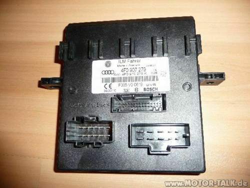

@ swaka
Hast du die Platine vom rs6 oder vom normalen Facelift?
am 29. Dezember 2010 um 16:40
habe eben mal nachgeschaut habe mal ein bild gemacht vom steuergerät kann da i-wie nicht feststellen was der für ein index hat?
Ist es überhgaubt das richtige?
Das ist es nicht. Du must die ganze verkleidung unter dem Amaturenbrett links, also über den Füßen, abbauen. Dann siehtd as Steuergerät SO aus.
P1120914
Original geschrieben von Audi6er
@ swaka
Hab die RS6 Scheinis
am 30. Dezember 2010 um 19:25
Habe nachgeschaut...habe das steuergerät mit index K:)
Hab ich dir doch gesagt.
am 30. Dezember 2010 um 20:04
Vertrauen ist gut Kontrolle ist besser:)
