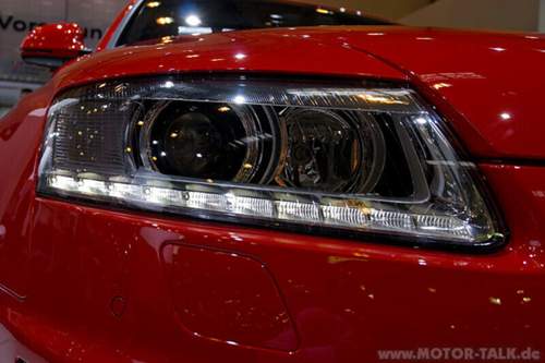

original RS6 Scheinwerfer in ein normalen A6 problemlos eingebaut
Audi A6 C6/4F
Hallo ......
Mein Traum ist heute Morgen in Erfüllung gegangen, als mein A6 (4f) aus der Werkstatt, mit die neuen res6 Scheinwerfern wiederkam.
Es war wirklich eine Lichterparadies für die Augen.
Alle alten Funktionen habe ich beibehalten , sprich:
-Kurvenlicht geht
-Fernlicht geht (xenon).
Alles soweit funktioniert einwandfrei, die 10 LED pro Seite leuchten.
Und das schönste an allem ist, wenn ich einen Blinker setze, wird die Leuchtkraft der LED für denn Moment schwächer. (wie beim original)
Jetzt zum Einbau, beide Scheinwerfer haben mir rund 1800 Euro gekostet.
Der Einbau bei Audi hat mir 250 Euro gekostet.
Und das wichtigste......, dass alles funktioniert , sprich der Adapter hat 100 euro gekostet.
Und das alles, fand auf legale Art - weise statt , ohne löten oder sonst was........
Bilder folgen.......

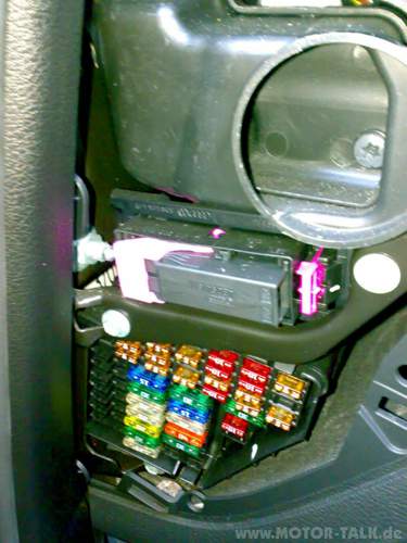

Moin Moin
kann man jemand sagen, wo ich jetzt sehen kann welches Steuergerät Index ich da hab? ( Wenn's geht vllt ein Pfeil drauf zeichnen ) 😁
Danke im Voraus.
mfg
16072010312
Du bist an der ganz flaschen Stelle,
um an das STG zu kommen musst du im Fahrerfußraum die Verkleidung oberhalb der Pedalerie beiseite bauen.
