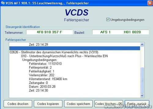

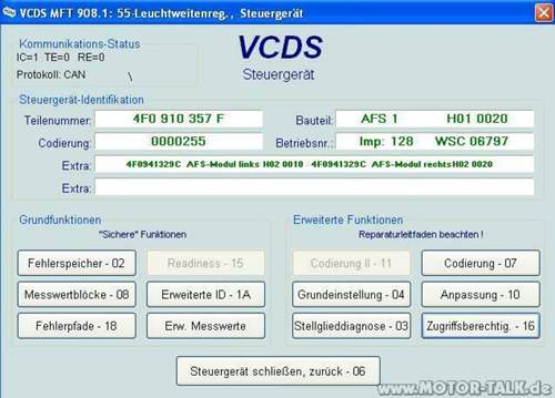

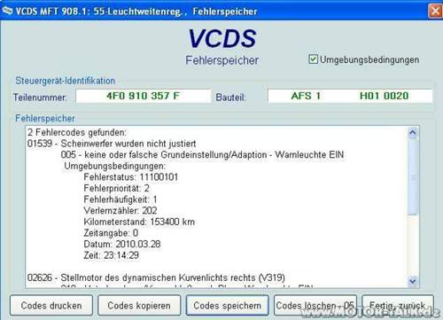

So, nun habe ich auch endlich die RS6-Scheinwerfer mit Kurvenlicht verbaut (Fotos und Einbauanleitung folgen).
Nun noch folgendes Problem:
1. Habe zwei unterschiedliche Leistungsmodule verbaut (links: 4F0 941 329 C und rechts: 4F0 941 329 B), aber über das VCDS werden zwei mit Index C angezeigt (siehe Bild)... 😰
2. Das Kurvenlicht an der rechten Seite, wo der Index B verbaut ist, funktioniert nicht --> Stellmotor des dynamischen Kurvenlichts rechts hat Unterbrechung/Kurzschluss nach Plus und im FIS steht defekt (siehe Bild)
Nun kommen für mich nur folgende Fehler in Frage, da wirklich nur rechts das Kurvenlicht nicht funktioniert:
1. Plusleitung überprüfen, ob am Scheinwerferstecker (Pin 4) Plus anliegt und vielleicht auch noch die Masse (Pin 14) nachmessen
2. Fehler ist nur, weil Index C statt Index B erkannt wurde bzw. gespeichert wurde (Programmierung von Index B irgendwo manuell möglich?)
3. Motor für das Kurvenlicht defekt (um dies zu prüfen werd ich einfach mal den zweiten Scheinwerfer, den ich noch habe anschließen und gucken, ob der Fehler dann weg ist)
4. Leistungsmodul mit Index B defekt/fehlerhaft??! (gebraucht)
Wenn der Fehler beseitigt ist, kann ja auch erst die Scheinwerfer-Grundeinstellung vorgenommen werden. 🙄 Sonst funktioniert alles bestens. *freu*
Was fällt euch so zu diesem Thema ein?
Fehlercode2
Fehlercode1
55-leuchtweitenreg
Für mich sieht es danach aus, daß das Leistungsmodul nur mit dem falschen Index angezeigt wird.
Ich denke mal, wenn du den SW tauschst, dann wandert der Fehler auch rüber.
Der Fehler mit dem Motor der ALWR kann auch davon kommen, daß das Xenon-Kabel im Scheinwerfer nicht sauber verlegt ist. (das Kabel zur Zündspule)
Wenn das Steuergerät dann am Anfang versucht die Mechanik zu "homen", dann stellt es fest, daß dies nicht möglich ist, da z.B. die Mechanik irgendwo hakt/klemmt/blockiert.
Aus meiner Erfahrung ist das der häufigste Fehler an dieser Stelle.
Du hattest vorher ja schon Xenon, daher kannst du ja mit hoher Wahrscheinlichkeit auch mal einen Motor aus deinen alten Scheinwerfern ausprobieren. Ich schreibe mit "hoher Wahrscheinlichkeit", da es zwei verschiedene LW-Stellmotoren gibt. Die ältere Version hat einen Stecker mit weniger Pins und passt daher nicht.

Er hat doch einen Screenshot angehangen. Es geht ja auch um die Leistungsmodule - nicht um das LWR-/AFS-Steuergerät.
Wie soll es bei den Leistungsmodulen am SW denn ein Modul ohne Kurvenlicht geben? (jedenfalls wenn es eine 4F0-Teilenummer hat)
Mir ist gerade noch eingefallen, daß es ja auch sein könnte, daß das AFS-Stg. die Software von einem Modul auf das andere überträgt und der Index "B" dann zu "C" geworden ist ... wer weiss ...

Habe gerade mal nachgesehen. Index C ist wirklich nicht im A6 verbaut worden. Nur ohne Index, Index A, Index B und Index D.
Kurvenlicht ist es aber trotzdem auf jeden Fall, da ohne Kurvenlicht überhaupt kein Anbauplatz am Scheinwerfer ist und auch eine komplett unterschiedliche Verkabelung zum SW geht.
