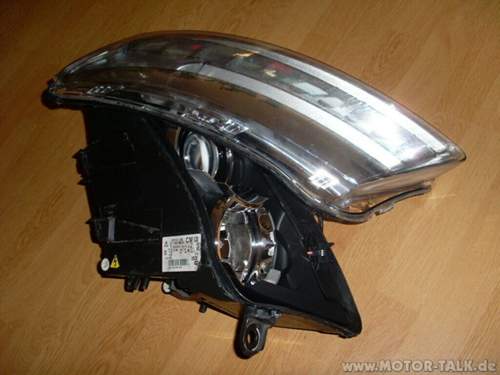

Weiss jemand, ob ich irgendwo auch eine komplette Umbauanleitung finden kann? Habe einen 3.0 TDI (EZ 01.06) mit Bi-Xenon und Kurvenlicht.
Habe schon die Teilenummern für die Scheinwerfer mit Rechtsverkehr gefunden:
4F0 941 029 CM links (alte Nummer)
4F0 941 030 CM rechts (alte Nummer)
4F0 941 029 DD links (neue Nummer)
4F0 941 030 DD rechts (neue Nummer)
... und muss nun noch prüfen ob das Steuergerät min. 4F0 910 279 K oder neuer ist.
Was muss ich aus den Orginalen Scheinwerfern übernehmen?
Danke für Euer Feedback und Sorry wenn die Frage shon behandelt wurde!
Gruss TL
Na, alles was dort drin ist und einfach abgeschraubt werden kann 🙂
Spass beiseite ... Xenon Steuergeräte, Kurvenlicht Leistungsmodule, Brenner und Zündspulen.

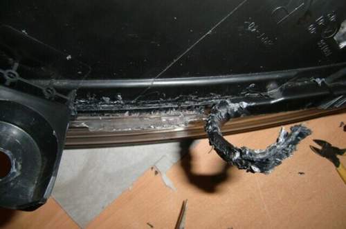

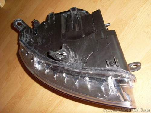

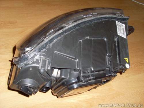

Also so habe ich es gemacht:
1. Außenprofil mit Dremel entfernen und mit Cuttermesser dann vom Kleber abtrennen
2. Innere Verklebung Schritt für Schritt mit einem Cuttermesser oder ähnlichem entfernen
3. Platine reparieren
4. Mit Hilfe von Scheibenkleber einfach von außen wieder verkleben
Für Schritt 1 und 2 habe ich mindestens zwei Stunden pro Scheinwerfer gebracht um sicher zu gehen, dass ich ja nix kaputt mache. 😰
Bis zum Schritt 4 bin ich noch nicht gekommen, da ich noch auf den zweiten Satz Scheinwerfer (Ersatzscheinwerfer für LED-Ausfälle 😎) warte und ich vielleicht noch einmal ein zwei Sachen nachsehen möchte. 😁

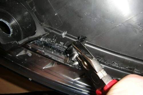

Das mit dem öffnen hatte bei mir auch mindestens 2-3Std gedauert, habe die Kante außen mit einem Lötkolben abgetrennt, dann mit einer Zange Stück für Stück abgezogen und dann wie "Friedl84" mit einem Messer die Verklebung durchtrennt.

Genau, dass ist wohl die einzigste Möglichkeit den Scheinwerfer auseinanderzubekommen. 🙁
