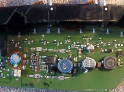

Hier mal wieder ein paar Neuigkeiten:
Mein Elektriker hat den Kondensator den ich im Bild eingekreist habe gewechselt gehabt und siehe da, die LEDs flackerten nicht mehr und leuchteten alle super hell. Ohne, dass er noch einmal alles nachgemessen hatte, dachte er das Problem sei somit behoben.
Ich wollte also einen Langzeittest der LEDs machen und nach einigen Minuten vielen die LEDs alle wieder sporadisch aus und die Spannung von 45V lag wieder an und wurde Schritt für Schritt weniger.
Ich denke es hat den Kondensator wieder zerlegt, der für das "Glätten der Spannung" verantwortlich war. Leider weiß ich nicht, ob im funktionstüchtigen Zustand 45V oder rund 30V anlagen.
Somit ist der Scheinwerfer erst einmal wieder bei meinem Elektriker und wir gucken uns das Problem also noch einmal erneut an.
Somit jetzige Erkenntnis: Das Schwanken der Spannung kommt höchstwahrscheinlich von dem Defekt des Kondensators (oder was auch immer das für ein Bauteil ist :D).

So wie es aussah, hatte doch eine weitere LED den Geist aufgegeben gehabt und der Kondensator war anscheinend nicht perfekt gelötet. Spätestens morgen weiß ich mehr und werde dann auch gleich mal die Spannungen noch einmal durchmessen.
So, nun ist wieder alles in Ordnung!!
Es war noch eine LED kaputtgegangen und außerdem sind die verbauten Kondensatoren wahrscheinlich zu klein ausgelegt.
Wenn eine LED kaputt geht, wird die Spannung von rund 30-31 V die vor den LEDs anliegt auf rund 45 V hochgeregelt. Der verbaute Kondensator, der ersetzt wurde hält anscheinend keine 45 V aus und wird somit zerstört.
Verbaut ist jetzt ein Kondensator, der für 50 V ausgelegt ist.
Zusammenfassend kann man also sagen:
Wenn die Scheinwerfer sporadisch ausfallen, ist auf jeden Fall mindestens eine LED defekt. Durch die dann anliegende zu hohe Spannung verabschiedet sich dann der Kondensator.
Also kaputte LEDs wechseln oder am besten gleich alle, da die Osram Golden Dragon Plus (weiß 295lm) ein ganz kleines bisschen weißer leuchten und sie keine flache, sondern eine gewölbte Linse haben.
Im eingebauten Zustand fällt es fast gar nicht auf. Dann noch den Kondensator (am besten gleich einen, der 50 V aushält) wechseln und gut is. :D

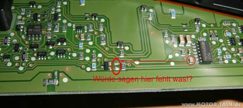

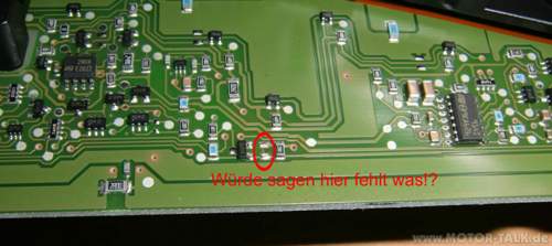

Allerdings fehlt auf meiner Platine ein Bauteil, kann mal bitte jemand nachschauen was an der Stelle mal war? (Bild)
Cimg1328-mark

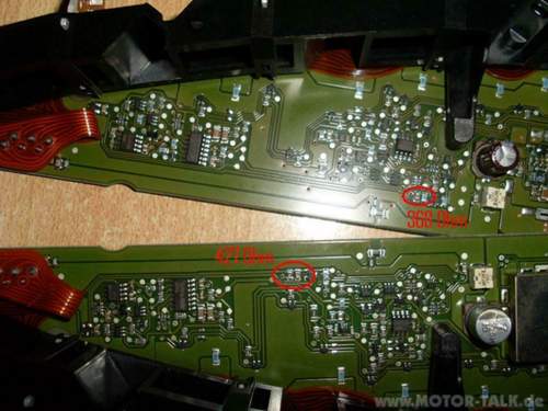

@maddin330:
Bei mir sind auf beiden Platinen die Bauteile an der Position drauf. Es ist ein braunes Bauteil (was auch immer das ist), welches ein paar mal auf der Platine zu finden ist. Habe es auf deinem Bild mal eingekreist.
Habe mal den Widerstand der zwei nebeneinanderliegenden Bauteile (braunes Teil und schwarzen/blauen Widerstand, wo 1002 draufsteht) gemessen und mit auf das Bild geschrieben (keine Ahnung ob das interessant zu wissen ist). Hoffe ich konnt dir damit weiterhelfen. ;)
Und zu den Osram Golden Dragon mit 69lm/5600K: Sehen ziemlich genau aus, wie die auf der Platine. Die Osram Golden Dragon Plus haben bei 3,2 V / 350 mA laut Hersteller 150lm/6500K. Genau diesen Unterschied finde ich sieht man auch. Mir persönlich gefallen die Golden Dragon Plus besser. :cool:
