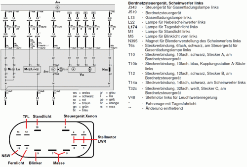

Zu der Sicherungsreihe habe ich im Wiki was geschrieben.
Zusätzliche Kabel braucht es nicht. Ist jetzt auch im Wiki beschrieben. Habe 2*0.5mm² (jeweils - für beide Seiten) zu 1mm² parallelgeschaltet. Für 5A Absicherung sind 1mm² zwingend vorgeschrieben.
Zum Glück ist Pin3 am Scheinwerfer bei Kurvenlicht nicht verwendet, daher kann man die Kabel für Pin3 und Pin4 (Zündplus Leistungsmodul) zusammenlegen. Am Scheinwerferstecker habe ich sicherheitshalber auch noch den Pin4-Pin (was für ein Wort *g*) gegen einen mit einem 1mm² Kabelende ausgetauscht. Sicherungskabel ist auch 1mm². Insofern durchgehend 1 quadrat.
CAN Kabel braucht es nicht - was soll das auch sein? Wenn du wirklich twisted-pair Kabel zu den Scheinwerfern ziehen willst, dann würde ich einfach 0.5mm² Litzen (massive) Litzen nehmen und verdrillen.
Bei diesem Umbau habe ich einfach die Leitungen für CAN genommen, die vorher für die LWR waren. Ok, es muß sich nun noch im Dauertest zeigen, ob es zu Übertragungsfehlern kommt. Kann ich jetzt natürlich noch nicht sagen ...
Ich denke allerdings, da der Licht-CAN ja nur zwischen zwei (jaja, drei) Steuergeräten ist - also fast Punkt zu Punkt - wird das so gehen.
Sonst muss halt später noch ein twisted-par Kabel rein. So ist es halt nur wesentlich eleganter. Nix Kabel ziehen etc., daher denke ich man sollte den Versuch auf jeden Fall mal unternehmen und sehen wie es sich so anlässt.

Hallo
da ja nicht nur ich sondern viele ein Problem mit den LED´s im RS6 SW haben, würde ich ganz gerne einen öffnen. Bei uns auf der Arbeit sitzen einige Elektronikfreaks, die bekommen das dann wohl hin. Dazu brauch ich noch einen Schaltplan von den RS6 SW´s. Habe nur den von den normalen u. den von den S6 SW´s, bringt nur leider nix. Wenn noch jemand einen defekten SW für kleines Geld über hat, um so besser, zum testen.
gruß
bernd
Ich habe schon einen offen und habe die Platine für das LED-TFL extrahiert. Es finden sich allerlei Bauteile darauf - hätte gar nicht gedacht, dass es so viel Zeug braucht für das LED-Gefunzel. Ich dachte die LEDs haben nur einen Vorwiderstand und gut ist. Aber möglicherweise befindet sich auch die Schaltung für das Dimmen mit darauf.
Mach doch bitte mal ein Bild und stell es hier rein.
anbei das erste Bild der Platine.
Gedimmt wird über PWM (Pulsweitenmodulation), nur die Frage ob es das Bordnetzsteuerteil macht oder die Platine im Scheinwerfer selbst.
Schaltplan vom Scheinwerfer im Anhang
Scheinwerfer-rs6
