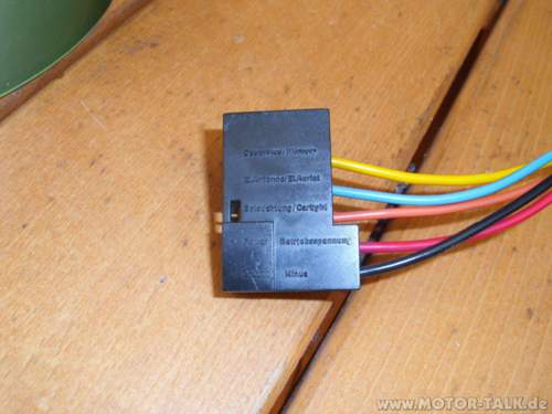

ich muss mal den alten Thread hier ausgraben... Für meinen Golf habe ich mir ein Gamma 1 angeschafft (stolze Preise...). Bisher konnte ich es leider nicht testen, da ich nicht den richtigen Anschluss habe. Da sind ganz schmale Stecker nötig - die wichtige Frage: nach welchen Steckern muss ich google befragen, damit ich das Ding mal einbauen kann? Im (Schlachte)fahrzeug sind schon die neueren Stecker, also breite drin (Iso?, Golf von 1991).
Nächste Frage wäre dann, ob es funktionieren würde die Kabel von dem neueren Golf zu nehmen (außer die Stecker natürlich) und in den anderen einzubauen (möchte in der Tür noch Lautsprecher haben) oder ob für das ältere Radio dann generell andere Kabel nötig sind?
ISO Anschlußstecker, sind 2 Stück, für die Stromversorgung und für die Lautsprecher. Zm probieren kann man 2,8 er Flachsteckhülsen nehmen, mit Isolierband abisolieren, damit die Hülsen nicht gegenseitig berühren.
Nicht ISO sondern DIN beim Vorfacelift.
Nur um meine verwirrenden Erklärungen zu unterstützen hier noch ein Bild von dem Radio was es anzuschließen gilt.
Da kannst Du auch einzelne (Isolierte) 6,3 Flachsteckerhülsen nehmen. Minus = außen, Plus = der 2., Speicher = innen allerdings mit 2,8. Für die Laustsprecher brauchst Du einzelne, abgewinkelte Stecker.
Stecker
Zusätzlichen Anschluss zum Speichern haben die alten VW-Radios bis Gen. 2 nicht. Dafür gibt es aber noch einen Anschluss für die Suchbeleuchtung (Kl. 58b) mit 2,8mm.
