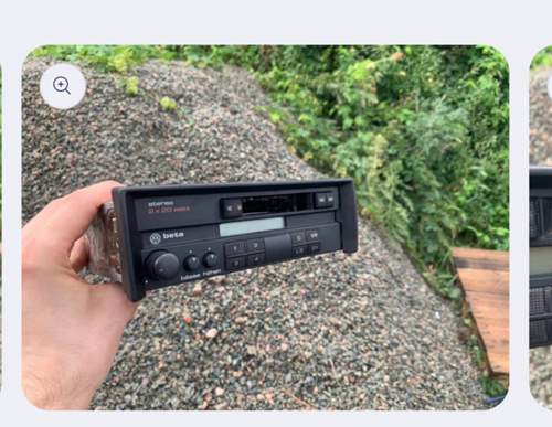

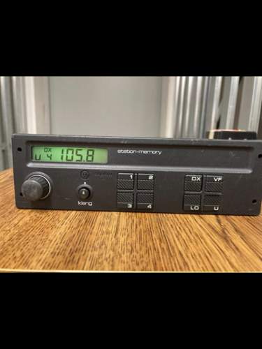

Ich weiß, dass der Thread schon alt ist, aber hier ist eine sehr gute Übersicht der im Golf II verbauten Radios.
Ich möchte noch folgendes ergänzen:
Alpha II gab es auch von Blaupunkt, Made in France

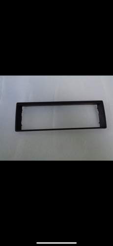

So einen Radiorahmen suche ich für mein Gamma Radio. Wer einen verkaufen will, bitte melden.
Welchen Rahmen?
Für die 2. Radiogeneration waren sie geschlossen und für die 3. Generation unten offen:
.jpg
Die sehe ich heute zum ersten Mal. Wahrscheinlich weil Ende der 90er das Radio bei allen als erstes rausflog und gegen eines mit CD getauscht wurde.
So ist’s meistens passiert. Werden heute in Gold (wie so vieles anders auch) aufgewogen
So einen wie auf dem unteren Bild.
