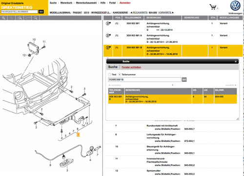

Ich kann nur aus meiner eigenen Erfahrung denn Einbau schildern:
Einbauteile sind folgende gewesen
AHK ( Schwenkbar ) ist die 3G9803881B ca. 150,- Euro NEU Steuergerät 5Q0907383G ca. 59,- Euro gebraucht Kabelsatz von Kuf..... möchte keine Werbung machen 99,- Euro NEU Wobei ich wesentlich bessere Erfahrungen bei meinem Golf 6 mit Jaeg.... gemacht habe.
Dazu kommen noch 4 Schrauben in 10,9 Qualität M14x35 bin mir aber nicht ganz sicher, ob es M14 war. Drehmoment 70 N/m + 90Grad
Die Codierung war bei MEINEM Fahrzeug folgende:
Adresse 19 Verbauliste.
In der Verbauliste Adresse 69 hinzufügen
Adresse 10/76 Byte 3 Bit 3 auf 1 setzen
Adresse 13 Byte 3 Bit 3 auf 1 setzen
Adresse 6D Byte 1 Bit 7 auf 1 setzen
Steuergerät für Distanzregelung, Eintrag Control_Mode_for_towing_sensor. Dort ein Häkchen auf verbaut. Byte 3 Bit 3.
Der reine Einbau hat den ganzen Tag gedauert. Ich habe mir noch Certoplast Gewebeband gekauft. Damit ließen sich die Kabel besser fixieren.
