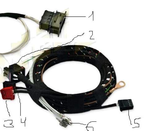

So,
einige der Kontakte konnte ich finden (hoffe das hilft nicht nur mir 🙂
Andere hingegen nicht (in der Hoffnung, dass ihr hierbei helfen könnt.
1) 1J0972784 7,95
2) 4F0937731 8,95
3) 6R0972930A 10,95
4) 6R0972930 12,95
5) finde ich nicht - HILFE
6) Crimpverbinder AMP Tyco MPT - kennt jemand die Größe der Stecker bzw. den Querschnitt des Kabels?????
halbiert eben locker die Kosten eines Kufa*** Kabelsatzes
zu 6 ) 000 979 135 E ist die TN für ein Reparaturkabel ,Querschnitt 1,0 mm² vielleicht hilft es weiter
zu 5) wo kommt der Stecker ran?
https://www.autoelektrik24.de/.../...ry-0-50mm-reparaturkabel-pin.html sind die passenden Leitungen mit kontakte

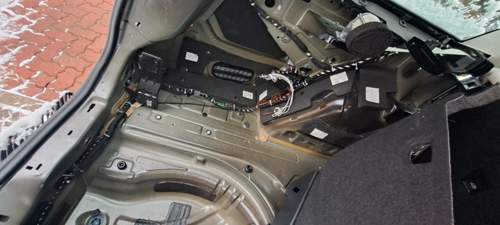

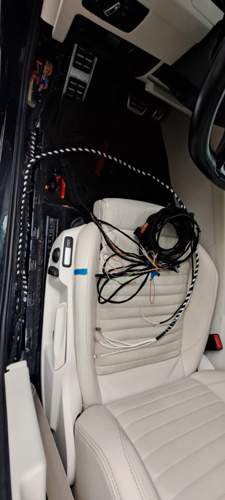

So Leute, heute war der Tag des Einbaus.
Bis auf 100000 abgebrochene Pins wegen der Kälte (nie wieder Umbauten im Winter) und dem abgefrorenen Popo aus der MECHANISCHEN Sicht erstmal OK.
Elektrisch ging eigentlich auch. Der Kabelsatz von Kufa*** hatte 4x Masse, die ich mit allen möglichen Tricks im Laufe von 2-3 Stunden auf die korrekte Art und Weise auf das Sicherungs-Klemmen-Brett drauf bekommen habe: SC24, 28, 38, 44. Hölle...aber steckt drin...
Wie b8.150 beschrieben hat, habe ich an der A-Säule:
- Blauer Stecker:
*Pin 7 -> das Kabel zur Bremsanlagenüberwachung angeklemmt
*Pin 10 -> das Kabel zur Plusverbindung angeklemmt
- Schwazer Stecker:
*pin 13/ can low = orange-braun -> entsprechend can low von AHK (aber steckerseitig, nicht wie Kotyara von hinten)
*pin 12/ can high = orange-grau -> entsprechend can high von AHK (aber steckerseitig , nicht wie b8.150 von hinten)...und komisch, aber bei mir war das Kabel nicht braun-grün, sondern braun-grau
Saft drauf...erst 1000 Fehler...logisch, Batterie war abgeklemmt. Dann eine Runde gefahren, damit die Fehler erst mal weg sind. VCDS angeschlossen, Fehler ausgelesen, Fehler gelöscht (damit die Fehler durch die Spannungsunterversorgung der abgeklemmten Batterie erstmal weg sind).
So, nochmal Scan (vor der Codierung), als Referenz (siehe Datei Abschnitt 1): einige Fehler sind geblieben (u.a. neue, die ich vorher nicht hatte....dachte hängt erstmal damit zusammen, dass das neue Steuergerät verbaut ist)...dann habe ich mich an die Kodierung gemacht. Nach der Kodierung sind noch mehr Fehler da und die AHK ist tot...
Wie gehe ich an die Diagnose ran?
AHK-Steuergerät sagt "Kurzschluss"...

Wieso hast du 4x Masse an den SC angeschlossen?
Die Masse gehört an einen Masseknotenpunkt 🙂.
Woher stammt dein AHK Steuergerät?
Pfui....Dauerplus sind die 4 dickeren Kabel...die gingen direkt vom Steuergerät.
Steuergerät aus der Bucht gebraucht....
Also braun ist eigentlich Masse und gehört hinten an einen vorhandenen Masse-Punkt, die 4 Leitungen nach vorne sollten eigentlich Rot sein, soweit ich mich von meinen einbau noch erinnere.
Aber kann auch sein, das dein Kabel Händler nicht die Farben aus dem Schaltplan vom Fahrzeug genommen hat.
Er hat den Kabelsatz von K...dreck genommen.
Da wird der Fehler liegen. Ich meine das die 4 Kabel die an den Sicherungskasten gehen bei denen alle grau sind

genau so...hier ein Paar "Beweisbilder" 🙂
Hat jemand eine Idee, ob das Steuergerät KO ist und wie man dies "nachweisen" oder widerlegen könnte.
ps. nicht wundern über die Anzahl der Kabel...ich habe gleich die Kabelbäume für SA und Kessy gelegt...aber da ist noch nichts angeschlossen / getan, liegt nur drin (daher schließe ich das als Fehlerquelle aus).
