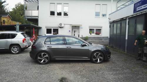

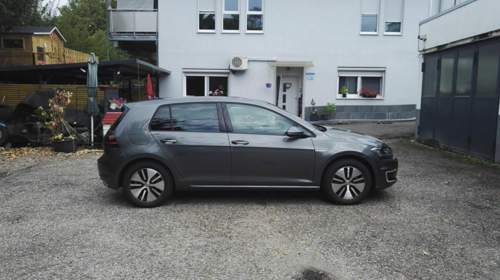

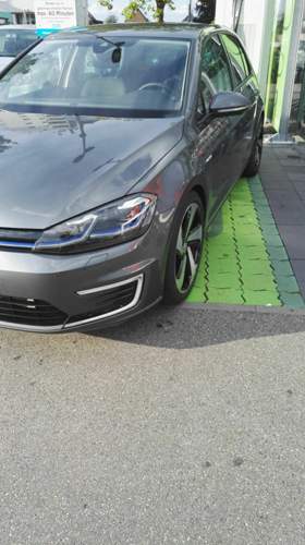

So hier nun Bilder, Spurplatten 20/VA, 30/HA
Maß bis Kotflügel vorne 650mm (-35 !!), hinten 649 mm(-33 mm)
Die Reifen sind nicht neu. Daher sind noch etwa 3-4 mm dazugekommen.
Sieht mega aus, finde ich.
Meine Frau sagt, sie sieht keinen Unterschied

Sehr schick, die hätten mir auch gefallen.
Mit der Frau das kenn ich, die schauen bei Autos auf andere Sachen zumindest die Farbe ist meiner dann doch aufgefallen 🙂.

Sieht gut aus! Würde deine Frau nen Unterschied sehen wär sie nicht deine Frau, sondern dein Mann oder Kumpel ;-)
Ich muss nochmal korrigieren,
Im Wagen lagen die “alten“ Räder.
Neue Messung und 2 mm Differenz der Profiltiefen sind nun rausgerechnet
Maß bis Kotflügel vorne 655mm (-30 !!), hinten 654 mm(-28 mm).
Die Eibachangabe 30/25 kommt gut hin.
