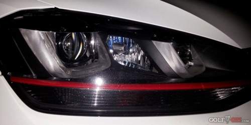

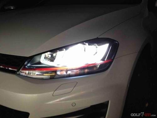

von außen gibt es keinen optischen unterschied...
das abbiegelicht ist das gleiche wie bei den anderen mit DLA auch.
mehr bilder findest du hier:
http://www.motor-talk.de/.../...ht-lampe-tauschen-h7-t5205029.html?...
in diesem thread geht es aber hauptsächlich um die farbe des abbiegelichtes... also nicht irritieren lassen
Abbiegelicht-golf7-4149887349611143938

Schön da leuchtet ja sogar das Innere U ! Wahrscheinlich indirekt durch das abbiegelicht
Laß dich nicht täuschen, das entsprechende Bild wird von einem "R" sein. Bei dem leuchtet auch das innere U.
@Datzikombi schrieb am 23. Februar 2015 um 11:42:00 Uhr:
Der R hat aber serienmäßig keinen Grill in Wabenoptik.
Die beiden anderen Bilder sind von nem GTI

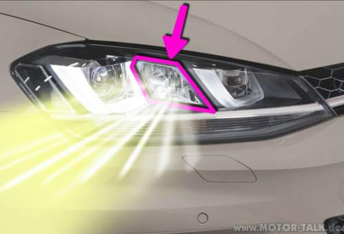

Wenn bei Xenon-SW die äusseren Linsen Abblend-/Fernlicht bilden, der mittlere/kleine Reflektor das (statische) Abbiegelicht ist - wozu ist dann der innere Reflektor noch?
Und... gibt es eigentlich kein dyn. Abbiegelicht, bei dem die Linse sich links/rechts beim Abbiegen verstellt, nur das fixe mit der zusätzlichen Halogen-Lampe? Der DLA arbeitet ja nur ab 60km/h und kann dafür nicht herhalten.
der innere reflektor ist für die xenons ohne LED TFL. Dort befindet sich das TFL welches eine normale glühlampe darstellt
nein es gibt kein dynamisches abbiegelicht.
dafür gibts das kurvenlicht.

Abbiegelicht heißt das bei den Xenonscheinwerfern seitlich eine H7 verbaut ist die dann ab einem gewissen Lenkeinschlag oder wenn unter 40km/h der Blinker angemacht wird leuchtet um die entsprechende Fahrzeugseite beim abbiegen besser auszuleuchten.
Das Kurvenlicht geht dann während der Fahrt wenn die Xenonscheinwerfer an sind um die Straße auch bei Kurvenfahrt besser auszuleuchten.
