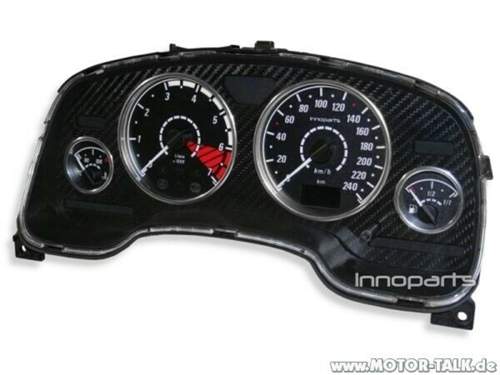

Was braucht man da, das sieh richtig heftig aus.
Auch haben!
Also das ist ein innoparts Plasma Tacho in der Edition "Dark". Anbei ein Bild vom Produkt bild
Zusätzlich habe ich Chrom ringe von Irmscher (Klicksystem) verbaut. Tachonadeln sind vom Golf 4 (mussten bearbeitet werden)
Im Grunde ist das verbauen halb so wild. Wenn du es jedoch zum ersten mal machst, kann es auch mal bis zu 6 std in Anspruch nehmen (ich habe jedenfalls 5std benötigt). Ansonsten das Instrument auseinander bauen, und die scheibe vorsichtig lösen. Dann die Zeiger mit einer Gabel vorsichtig abhebeln. Die Originale Tachoscheibe wird nicht entfernt, sondern das Plasma sorgfältig auf geklebt (z.b. mit ein paar Tupfer Prittstift fixieren). Die Stromzufuhr musst du dann mit einem Stromdieb vom Originalen Kabelbaum anschließen (Die Kabelfarbe weiß ich leider nicht mehr). Fertig!
PS: Noch ein kleiner Tipp. Oftmals gehen nach so einem Umbau die Originalen Birnchen vom Tageskilometerzähler kaputt. Am besten direkt vorher welche vom FOH kaufen, bevor du anfängst umzubauen~ca. 1,50€uro pro Stk.
Edit: Fast vergessen: Bei der "Dark" Version ist die Beleuchtung wie auch bei anderen Plasmas Umschaltbar. Allerdings beim dark ist es kein richtiges blau! Es ist eine Mischung aus Weiß/Blau. Umzuschalten auch auf Komplett Weiß! zusätzlich ist eine Tachoerweiterung bei der Version integriert auf 240Kmh. Ob dies bei den anderen Versionen ebenfalls ist, kann ich leider nicht sagen. Als ich es vor 2jahren gekauft habe, musste ich es als extra dazu bezahlen
Produktbild Innoparts

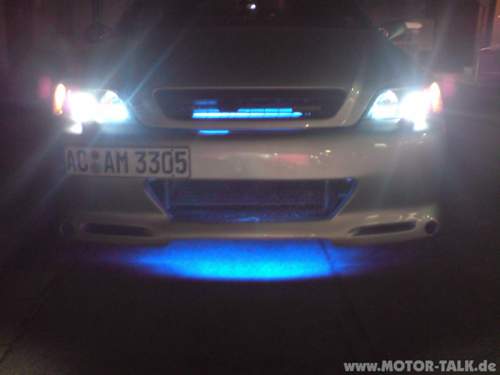

Da fällt mir was ein, wenn ich deine Blinker sehe, hatte bei meinem Cabrio ein Modul eingebaut. Sah richtig gut aus.
Einmal hier und hier
Gruß NeRo 😉
Wie war das bei TÜV mit den Dingern?
Original geschrieben von Namor
Gruß NeRo 😉
Ohne Problem! Da die Blinker ja ganz normal blinken! Also EIN/AUS und nicht wie bei den meisten, wo der Blinker einfach ans Standlicht gekoppelt wird.....
Dsc00071
Dsc00212
Wie gesagt, kein Problem 😁
