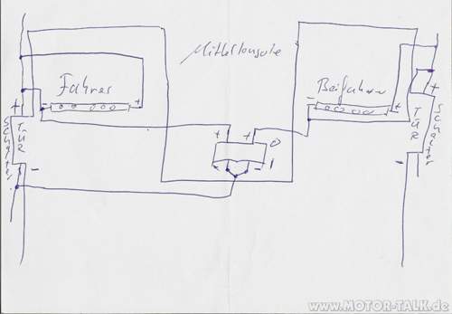

LED's für die Fußrauminnenbeleuchtung. Wollte die jetzt so klemmen, das, wenn die Tür aufgeht, die Lampen mit angehen, und auch ausgehen, wenn die Tür zu ist. Außerdem will ich noch einen Schalter einbauen, der an 15 oder 30 geklemmt ist, bin ich mir noch nicht sicher, aber evtl. 30, um die Lampen auch im Stand anzumachen, ohne das die Tür aufgemacht werden muss!
Nun meine Frage, habe im Stromplan vom Astra G gesehen, das die Schalter alle einzelnd sind. Könnte ich einfach an Fahrer und Beifahrerseitentürkontak rangehen und das darüber schalten? Oder gibt es ne andere, evtl. einfacher oder unkomlpizierter?

Ich wollte ja, das wenn die Fahrertür aufgeht, das die Fußraumbeleuchtung im Fahrerfußraum angeht. Genau so an der Beifahrerseite! Und dann möchte ich noch einen Schalter einbauen, mit dem man dann beide anschalten kann, bei geschlossener Tür. Habe mal ein Ideenblatt angehangen! Hoffe, ihr seht durch. Die leisten in den Fahrer und Beifahrerräumen sind die LED Leisten!
Ideenblatt

So wie du es gezeichnet hast, haut das vorne und hinten nicht hin. Ist nicht böse gemeint, aber lass es. Sellbst wenn du die Ledleisten richtig in Reihe schaltest, wird jedes mal, wenn du den Schalter betätigst die ganze Innenbeleuchtung angehen. Das wäre der günstigste Fall. Vielleicht erkennt der Multitimer garnicht mehr, das eine Türe geöffnet wird, im schlimmsten Fall verabschiedet sich der Multitimer.

Danke, gibt es denn keine andere Möglichkeit? Meinetwegen können auch beide gleichzeitig angehen, also beifahrer und Fahrerseite? Würde es denn da iwie gehen? Oder ne Möglichkeit geben?
Dann gehe oben an die Innenraumleuchte. Sobald die Türen Geöffnet werden, geht die Leiste an
geht das so einfach? d.h. ich müsste die Verkleidung von der A-Säule und den vorderen Dachhimmel abnehmen und da 2 kabel langziehen! Kann ich die einfach Parallel schalten, oder in Reihe?
