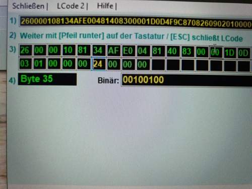

Dann liegt es an der Codierung.
So sieht Byte 35 bei mir aus.
ja binär codieren ...
@Ingenieur1205 schrieb am 25. Februar 2019 um 18:03:05 Uhr:
Ohje und wir haben uns an einem anderen Bild orientiert (siehe Anhang) von einem Niederländer, bei dem wurden dann Optionen angezeigt.
Also dieser Binärcode aktiviert bei Dir die Funktion?
Orientierung
Genau.
24 in 34 ändern

ich melde mich kurz zurück.
Es funktioniert nun.
Für die Nachwelt halten wir mal fest das die Bytes manuell im Binärcode eingegeben werden müssen wie von Ingenieur1205 beschrieben. Byte 35 = "00100100".
Es muss sowohl der Summer wie auch der Taster vorhanden sein und Kabel müssen vom grauen Bordnetzstecker wie auch vom braunen Bordnetzstecker gezogen werden.
