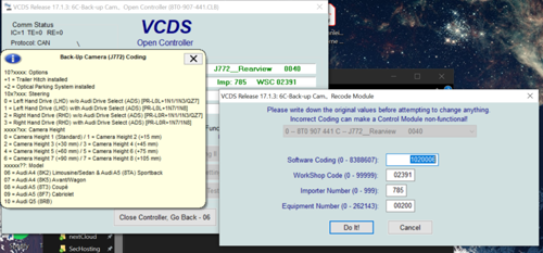

hier mal für die Nachwelt: Für die OPS Anzeige habe ich noch folgendes im STG 6C (Rückfahrkamera) codieren müssen. (Die "2" anstatt einer "0"😉
Danach wird die OPS auch bei Klick auf den Taster angezeigt.
