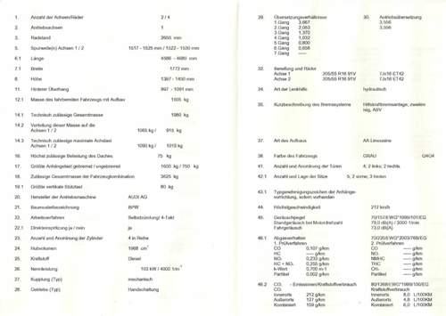

Ja, kannst du, was Räder angeht, gibts keinen Unterschied zwischen B6 und B7 - auf audi.de unter Zubehör kann man auch nur nach 8E über die gesamte Bauzeit filtern.
Dein 🙂 hat Recht, im COC stehen normalerweise wirklich alle Größen, die ohne Eintragung gehen - kannst du dein COC mal posten?
Joker
hier, habe mal das coc Papier eingescannt
Scannen0002
Hi, sehr verwunderlich, vermutlich hatte dann das Fzg noch den alten Fahrzeugbrief, wo die weiteren Größen eingetragen sind.
Egal, im Anhang findest du was geht:
Die 6 Grauen gehen ohne Eintragung, mit folgenden Einschränkungen:
-195/65 R15 ist afaik baujahrabhängig (nur für die ersten Baujahre zugelassen)
-235/40 R18 ist nur eintragungsfrei, wenn die ABE ständig mitgeführt wird
Die Schwarzen sind eintragungsfähig und eintragungspflichtig.
Joker
