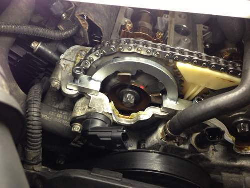

Die Riemenscheibe der KW muß runter, damit ich den Steuergehäusedeckel abnehmen kann.
Paßt dieser Gegenhalter auch für Opel ?
https://www.amazon.de/.../B0030Z5L5G
Wurde mir im Werkzeugforum empfohlen, ist aber laut Beschreibung für VAG !
Wenn er nicht paßt, bitte empfehlt mir einen guten, hochwertigen Gegenhalter für den Corsa !

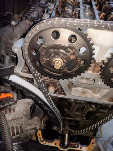

Nächste Frage: Es ist mir nicht klar, wie rum die Phasengeberscheibe aufgesetzt werden muß. Eingestanzte Schrift nach vorne ? Oder ist die Richtung egal ?
So ein Mist im Steuerkettensatz fehlen doch glatt ALLE (!) neue Schrauben ! Jetzt muß ich die alten verwenden, auch die NW-Schrauben, ich hoffe, das gibt keine Probleme. Vielleicht ein Fehler vom Verkäufer, dafür ist die Steuergehäusedichtung DOPPELT drin !

Nockenwellen- und Kurbelwellenschrauben müssen erneuert werden, es sind Dehnschrauben.
Wirdbdie alte Schraube ein weiteres Mal verwendet, so erreicht man nicht die erforderte Vorspannung. Auch dann nicht, wenn die Anzugsvorschriftveingehalten wird.
Die Schrauben können auch versagen, abreißen.....
Meine Phasengeberscheibe sieht irgendwie anders aus, als alle in den Videos und auch auf dem Bild von oben.
Deswegen lieber ein Bild: Hab ich sie richtig rum drauf ?
Phasengeberscheibe
Zu deiner Scheibe da kann Ich nichts sagen...Aber wie verotzt dein Kopf aussieht,Wahnsinn..
Genau, nimm unbedingt neue Schrauben!
Was gefällt dir an meinem Kopf nicht ? Ich hab die Seite halt von Hand geputzt, deswegen ist der halt so hell.
Schrauben nehm ich NEUE ! Keine Sorge.
Sag noch jemand was zu meiner Phasengeberscheibe. Ich finde es logisch so rum, weil man die Schrift lesen kann, und weil da auch noch Pfeil drauf ist !
