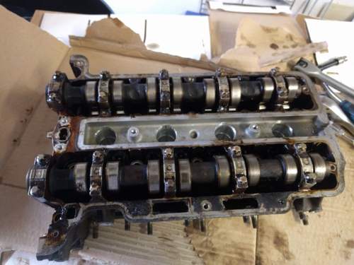

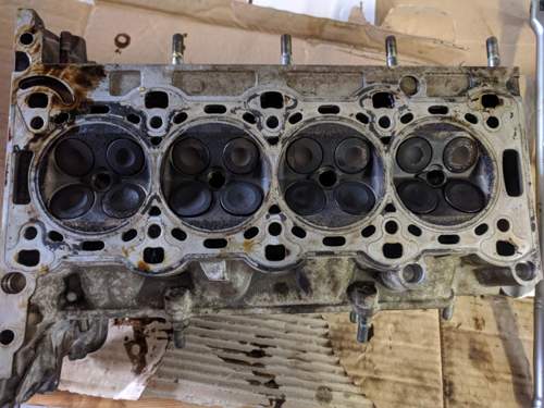

Könnt ihr an den Bildern ablesen, wie der Zustand vom Block/Kopf/Ventilen ist ?
Img-20231129
Img-20231129
Zylinder 1
+6
Gut verdreckt ist er.. ;-(
Ich würde den Kopf komplett zerlegen und ins Reinigungsbad geben..
Mach alles Stößel Neu und gut ist..Wenn er klappert können auch gut Haupt und/oder Pleullager sein..
Dann war eh alles umsonst bis dato außer du machst den ganzen Motor. ;-)

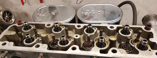

Im Anhang mal ein OHC Motorsport Kopf mit 48tkm Vollgas vor der Reinigung...
Und nach dem Zerlegen und reinigen im Heißbad..
Vorher..
Nacher..
