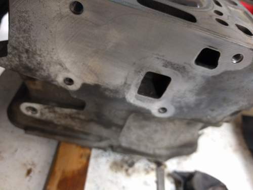

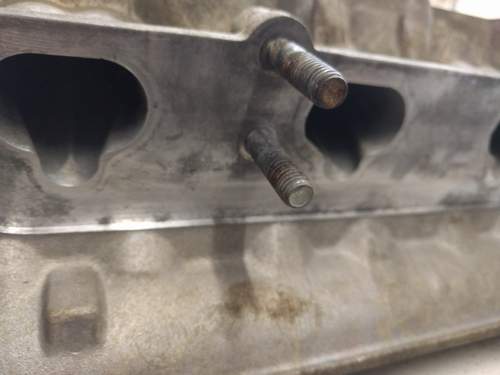

Ist die Sauberkeit von den Flächen zu Krümmer und Ansaugbrücke gut so ?
Prüft bitte die Bilder von den Ventilen und Brennraum. Ich hab Sorge, daß möglicherweise schwarze Verkrustung an den Ventiltellerränder oder an den "Ventilöcherrändern" sitzt und die Ventile vielleicht nicht richtig schließen.
Die Kopfseite wird natürlich noch geplant nächste Woche, aber danach will ich ja nichts mehr am Kopf machen.

Japp Benzin in den Brennraum und wenn es drin bleibt ist alles dicht sonst nicht..
@osix
Schaut gut aus.
Mit dem Benzin prüft man ob die Ventilsitze dicht sind.
Genau auf Dichtheit überprüfen.
Habe aber keine Bedenken bei dem Zylinderkopf.
Über die schwarzen Verkrustungen muss du dir keine Gedanken machen.

Ich prüfe grundsätzlich ob die Stehbolzen noch fest sind. Entweder mit einen Stehbolzenwerkzeug oder 2 gekonterte Muttern.
An der Auslassseite mache ich sie im Zweifelsfall alle neu, die rosten eher und sind höher belastet.
Ein abgerissener Stehbolzen kann einen so richtig den Tag versauen.
