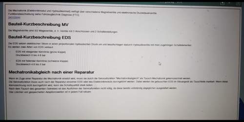

Laut ista soll man nach dem Tausch der Magnet Ventile einen Mechatronikabgleich durchführen.
Verstehe ich richtig? Mit EDS sind dich die Magnetventile gemeint oder?

Ich hab jetzt nur die Adaptionswerte zurück gesetzt. Stand so bei der Anleitung von ZF was bei den Magnetventilen mit bei war.

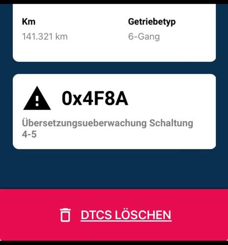

Hallo Leute, und zwar hab ich ein problem mit mein BMW E60 525d 2008(facelift) 6HP21 hab eine getriebespülung machen lassen und danach schaltet das Automatikgetriebe „bei Vollgas“ von 4 auf 5 gang nicht Also ca ab 3000 Umdrehungen gibt es einen starken stoß und er bleibt im 4.gang sobald ich mein fuß vom gas nehme schaltet er wieder, auch bei ruhigem fahren unter 3000 Umdrehungen schaltet er ganz normal in den 5. gang und kann normal fahren. Hab keine Fehlermeldung etc. bekommen. Vorm getriebespülung war alles ganz normal hat alles funktioniert. Weiß einer was es genau sein kann liegt es vielleicht an der mechatronik?
Genauso das Problem habe ich auch. Ich tippe auch auf die Mechatronik u werde meine demnächst selbst überholen. Bei mir war dann auch eine Fehlermeldung hinterlegt 0x4F8A (Übersetzungsüberwachung).
.jpg
UPDATE: Habe meine Mechatronik ausgebaut zerlegt, gereinigt und neue Zylinder mit den Kugeln auf einer Seite eingebaut, sowie eine neue Zwischenplatte (bei mir A52) verbaut. Alles wieder eingebaut und siehe da alles funktioniert wieder super. Zeitaufwand ca 8 Std.
