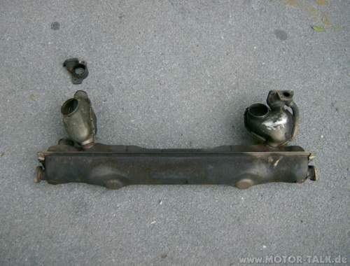

Erinnert mich an den letzten "Gau" vor ein paar Tagen, als ich "auf die Schnelle"eine undichte Stelle zwischen Auspuff- und Heiztopf korrigieren wollte - eben Topf lockern, daß eine neue Dichtung dazwischen rein kann - aus dem geplanten, gemütlichen, guten Stündchen mit Ran- und Wegräumen wurden derer sechs (!), da sich beim Lösen des Topfes ein abgebrochener Flansch bzw. dessen Lötstelle zeigte - die Anhängevorrichtung erleichterte das Ganze auch nicht unbedingt - das alles zum Überfluß auch noch alleine in der Garage, ohne Hebebühne, einfach am Boden herumkriechend. Da kommt Freude auf...
