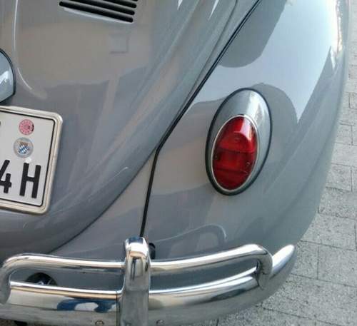

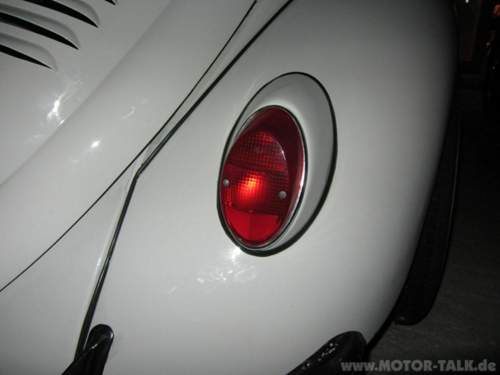

ich habe eine Frage was die Glasfarben der Rücklichter und der Blinker angeht. Ich würde bei meiner 1966 Käferdame gern die Gläser tauschen, sprich von Original auf ganz rot hinten und vorn weiß. Geht das mit dem H-Kennzeichen?
Liebe Grüße Bianka
Ich hatte wegen der hinteren roten Blinker mal beim TÜV angerufen. Die haben mir gesagt, dass bis bj. 70 oder so die Blinker rot sein dürfen. Hinten. Vorne weis ich nicht. Aber am besten wie ich das gemacht hab einfach mal beim TÜV, bzw glaub hab sogar die Polizei angerufen, nachfragen.
Wieso waren die Blinker 1966 hinten rot und vorne weiß? 66 müsste das doch beides orange gewesen sein oder nicht...
Ja original sind sie rot/ orange und vorn orange im Original. Ich möchte aber ganz rot hinten und vorn weiß fahren und wollte wissen ob das mit dem H geht
Rot geht nur, wenn USA Import, ansonsten in Deutschland verboten, auch vor Baujahr 70...

zu deinen roten Leuchten hinten:
bis jetzt hat sich noch kein Prüfer an den roten (oder sind sie leicht orange?) hinten gestört, auch bei H nicht.
Wie das in Kombi mit weiß vorn ist, weiß ich nicht. Ist bei uns nicht so verbaut.;)

Das hatte ich dazu gefunden und da ich 1966 habe müsste hinten rot gehen :)
