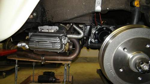

Habe erfolgreich den Kupplungszug gewechselt (alleine, was ja schon ein rechtes gefrickel ist), der hing schon fast nur noch am seidenen Faden.
Kupplungsspiel passend eingestellt, ganz glücklich und stolz losgefahren - aber nicht sehr weit gekommen. Auf einen Schlag eine riesiges Kupplungsspiel, die Kupplung tut nur noch auf den letzten Zentimetern Pedalweg etwas, trennt natürlich nicht mehr richtig. Noch mal versuchsweise den Zug bis zum Anschlag nachgestellt, hat aber nichts geändert, wurde gar noch schlimmer. Und dann auch noch üble Geräusche dazu.
Kupplung kaputt. Irgendwas (zusammen) gebrochen?
Kann es sein, dass der neue Zug "besser zog" und das sich ankündigende Problem (es wollte nicht nur der Kupplungszug wollte reißen, die Kupplung ging auch generell recht schwer) dadurch "passierte"?
Blöd ist jetzt vor allem, dass ich das nicht selbst reparieren kann - und die Käferwerkstatt, bei der ich das sehr gerne machen lassen möchte leider erst in 4 Wochen wieder einen Termin frei hat :/ (Region München)
Dabei wolle ich jetzt doch wieder fleißig fahren! Schnief....
(hat jemand ein Gefühl dafür, in welchem Rahmen sich die Reparaturkosten bewegen könnten, damit ich ungefähr weiss was auf mich zukommt? Ich hatte vor lauter Schreck und Frust vergessen zu fragen :/)
Themenstarteram 11. April 2017 um 6:31
So, ganz so einfach war es dann halt doch nicht. Trotz fachkundigem Helfer und Hebebühne.
Denn es war auch die Aufhängung des Ausrücklagers am Hebel der Ausrücklagerwelle abgebrochen und ich brauchte erst mal noch Ersatzteile. Mit einem Wechsel der Kupplung bzw, Druckplatte war es nicht getan.
Auch ging trotz Abzieher (der war wohl auch nicht gut genug) der Kupplungshebel nicht von der Welle runter - haben die alte Welle mit der Flex raus geholt.
Dann war die neue Ausrücklagerwelle "korrekt" Durchmesser 16mm und 14mm für die Aufnahme in die Getriebeglocke. Blöd nur, dass dort eine Buchse sitzt mit einem Innendurchmesser von 13,9mm.
Da musste erst mal eine Feile her .....
Den Motordichtungsring / Simmerring wollte ich ja auch noch mit wechseln, das Problem war aber, dass die 36er Hohlschraube trotz Verlängerung des Ringschlüssels mit einem Rohr nicht aufzubekommen war.
Zum Glück war ich auf einem Bauernhof. Dort stand ein Kompressor und ein freundlicher Beobachter aus der Dorfjugend bot an, einen Schlagschrauber zu bringen (schon geil auf dem Dorf draußen ;))
Tja, und dann ging der Motor nicht rein. Und ich habe eine Weile gebraucht, bis ich gemerkt hatte, woran es lag.
Die neuen Wärmetauscher, die ich letztes Jahr mal (bei eingebautem Motor) montiert hatte, haben an der Welle der Heizungsklappe nach oben hin noch so eine überflüssige Blechlasche (mit einem Loch zum Einhängen vielleicht einer Feder, vielleicht für einen anderen Typ oder ein anderes Baujahr?), und dieses Teil hing dann an der Trennwand fest.
Und bei dem Versuch, den Motor irgendwie drauf zu bringen, hatte ich dann diese Druckscheibe am Kupplungsautomaten bzw. die Federn "zerlegt". Also erst mal wieder alles raus und dann die Druckplatte wieder richtig zusammensetzen.
Dann noch so Kleinigkeiten wie ein vermurkster Kopf der rechten oberen Motorbefestigungsschraube, wo man ja auch recht besch... hin kommt.
So vergeht dann doch die Zeit, und es wurden doch einige viele Stündchen ;)
Aber nun kuppelt er wieder super, dabei auch viel viel besser als zuvor - da kam die Kupplung immer erst "ganz oben" mit einem sehr kurzen Kupplungsweg, und gerupft hat sie auch noch, sie ging auch generell recht schwer.
Nun geht sie leicht, gleichmäßig, geschmeidig und "unrupfend" :)
Hat sich also wirklich gelohnt, auch wenn ich zuerst ja "eigentlich" nur den Kupplungszug wechseln wollte:
