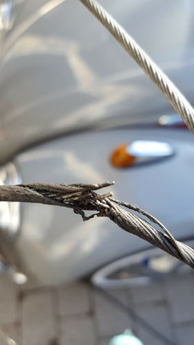

Habe erfolgreich den Kupplungszug gewechselt (alleine, was ja schon ein rechtes gefrickel ist), der hing schon fast nur noch am seidenen Faden.
Kupplungsspiel passend eingestellt, ganz glücklich und stolz losgefahren - aber nicht sehr weit gekommen. Auf einen Schlag eine riesiges Kupplungsspiel, die Kupplung tut nur noch auf den letzten Zentimetern Pedalweg etwas, trennt natürlich nicht mehr richtig. Noch mal versuchsweise den Zug bis zum Anschlag nachgestellt, hat aber nichts geändert, wurde gar noch schlimmer. Und dann auch noch üble Geräusche dazu.
Kupplung kaputt. Irgendwas (zusammen) gebrochen?
Kann es sein, dass der neue Zug "besser zog" und das sich ankündigende Problem (es wollte nicht nur der Kupplungszug wollte reißen, die Kupplung ging auch generell recht schwer) dadurch "passierte"?

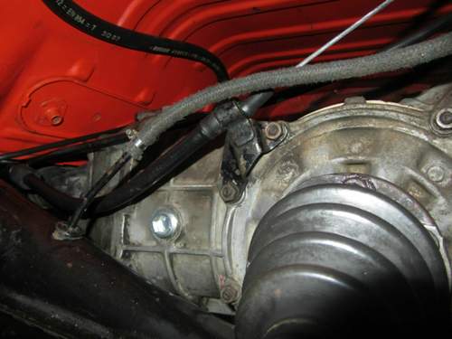

Hast Du darauf geachtet, dass das Kupplungsseil eine Durchbiegung, oder wie das heißt, braucht. Also vor dem Ausrückhebel.
ja, aber braucht es für den "Gummi-Mantel" zwischen Tunnel und Seilführung, zwischen Seilführung und Ausrückhebel ist das Seil natürlich gerade gespannt.

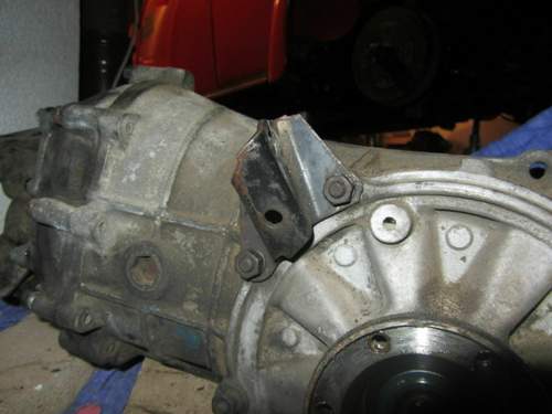

Es gibt da verschiedene Getriebeseil-Mantel-Halterungen, die auch verschiedene Seildurchbiegungen mit verschieden langen Seilen verursachen. Nicht dass da was schief gegangen ist...
Kupplungsseilhalterungaq
Kupplungsseilhalterungat
