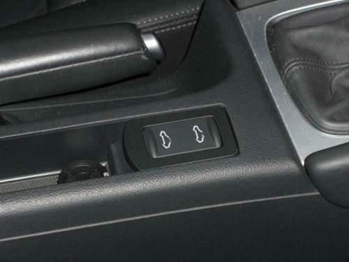

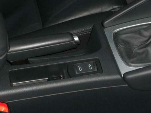

So, meine erste Modifikation ist fertig. Habe die Innenleuchte auch gleich gegen eine vom A6 getauscht.
Ich fand es die ganze Zeit blöd, immer nach oben greifen zu müssen.

Teilenummer hab ich nur vom schwarzen Schalter, weil der alte grau ist. Alles andere ist selfmade. Ich habe die Buchse vom Nichtraucher genommen, Deckel ab,dann zurecht Gedremelt. Die Blende um den Schalter, ist die alte Blende aus der Innenleuchte. Zurechtgeschliffen, und Schwarz Seidenmatt lackiert. Zeitaufwand ca. 2std+ 3std fürs probieren. Naja,und zum Schluß 6 adriges Kabel vom Himmel in die Mittelkonsole verlegen.

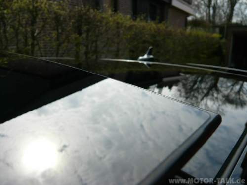

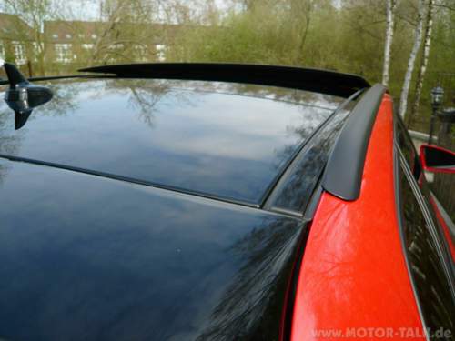

das OpenSky kann man kippen, und danach in der Position FREI wählen :
siehe Fotos

Was ich nur blöd finde, ist dass das öffnen der ersten beiden Stufen (1. Pos. Ankippen und 2. Pos. nach hinten bis zur hälfte fahren) automatisch bei einmal Knopfdruck funktioniert. Ich aber beim schließen den Schalter gedrückt halten muss.
Was mich auch wundert, ist dass beim ersten ankippen das Fenster ohne Wintfang einfach nur ankippt, und wenn ich es wieder vom Panaromaöffnen auf ankippen zurückfahre, das Fenster mit Windfang offen bleibt.
Ist es bei euch auch so?
lowo
ja ist normal und kann man auch nicht über die Codierung ändern
