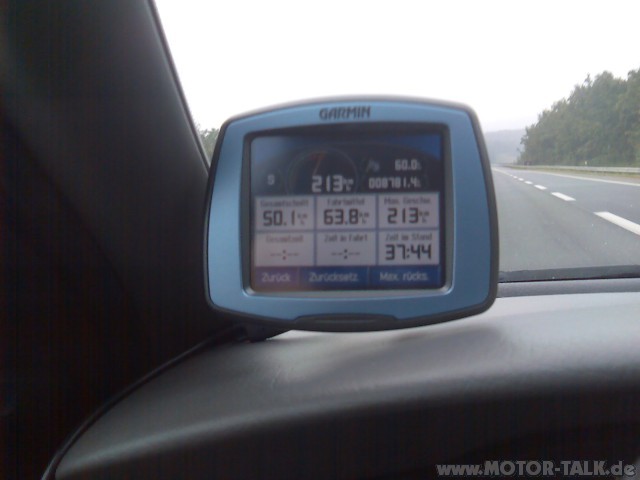

Dazu verweise ich mal darauf aus diesem Thread. Mittlerweile sind es 2 km/h mehr 😁
Edit: Ich weise vorsorglich nochmal darauf hin: es war BERGAB!
