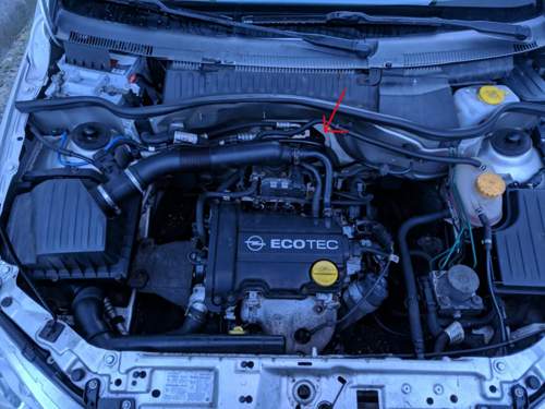

Kann ich mir zwar schwer vorstellen aber was ist mit den beiden durchgängen in der Spritzwand wo die Anschlüsse für die Heizung sind ?
@Stefannowara003 meinst du das im Bild? oder wo ist der Durchgang? hinter der Heizungsbedienteil?
Img-20190207-172553-2
Hast du den BKV ab gehabt?
Den Bereich mein ich, da sind die Anschlüsse für den Wärmetauscher innen
