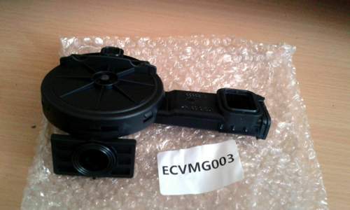

Wenn ich Zündaussetzer bei dem Motor lesen, dann fällt mir wieder der Beitrag der Autodocs ein. Da gab es auch mal nen Astra H mit solch einem Problem und der Verursacher war damals eine Membran im Ventildeckel! Diese gibt es aber nicht einzeln und man musste den ganzen Deckel wechseln. Wenn du also mit Zündkerzen und/oder Zündmodul nicht weiterkommst, solltest du vielleicht das mal ins Auge fassen!

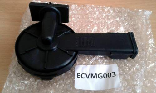

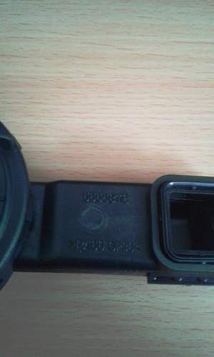

Stimmt nicht, die gibts einzeln für ca. 20,- Euro und ich habe selber eins im Keller liegen.😁
Lieferung dauert aber ca. 2-4 Wochen und darum habe ich schon mal eins auf Lager gelegt.

Na ja, so ganz unrecht hat er nicht, zumindest OFFIZIELL gibts ja die Membrane nicht einzeln 🙂

Membrane kann einzeln bei den Russen kaufen, aber selbst das braucht man nicht, denn das Ventil gibts als komplettes Teil zu kaufen und man bracht somit den spröden Mist nicht zerlegen.
http://www.ebay.de/itm/152280935208?...
http://www.ebay.de/itm/371763377524?...
