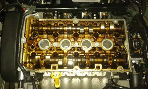

Die Wapu muß nicht mit gewechselt werden,da sie ùber den Keilrippenriemen angetrieben wird.Hatte mir Angebote geholt,bei Opel um die 200€ nur der Zahnriemen,bei Point S,also freie Werkstatt 430€ mit Wapu und bei mir im Ort hab ich 306€ bezahlt mit wechseln der Ventileckeldichtung.Warum die auch immer gewechselt werden mußte,ka.Auf der Rechnung stand sie und das õl lief am Kopf runter.Zurùck in die Werkstatt, gesagt was Phase ist,sofort dummes Gesicht gemacht und Ventildeckel runtergenommen und siehe da,alte Dichtung drin gelassen.Da haben sie ne neue holen müssen, doppelte Arbeit,ich sauer,schlechte Werbung und einen Kunden weniger und das wegen 23€,ich verstehe das nicht,wenn ich es auf die Rechnung schreibe,ersetze ich das Teil auch,aber egal,die alte Dichtung geht noch,laß Mal drinnen.Einfach nur traurig sowas, Gruß Klaus

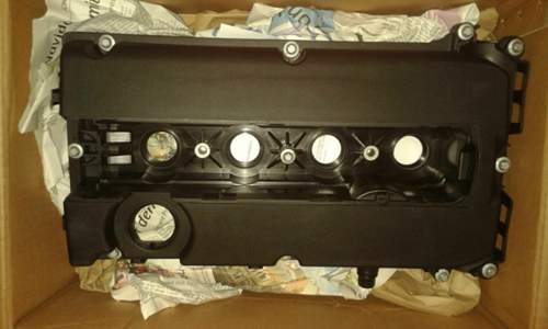

Das beste ist man macht es selber, dann weiß man wenigstens was man gemacht hat. Ich habe die Woche den Ventildeckel beim Z18XER gewechselt, das ist eine Sache von einer halben Stunde Arbeit.
Warum hast du den Deckel gewechselt?Die haben beim Zahnriemenwechsel die Dichtung mit gewechselt,aber nicht gemacht und die alte Dichtung drin gelassen,in der Hoffnung,das die alte wieder dicht wird,aber einmal angehoben,dann wird sie nicht mehr dicht und den Kunden dann zu verärgern wegen 23€?

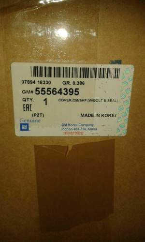

Weil bei mir die KGE Membran defekt war und das KGE Ventil aus China nicht 100% in den alten orig. Deckel passt. Darum habe ich für 165,- Euro einen neuen kaufen müssen. Beim FOH kostet das Teil ca. 370,- Euro.
