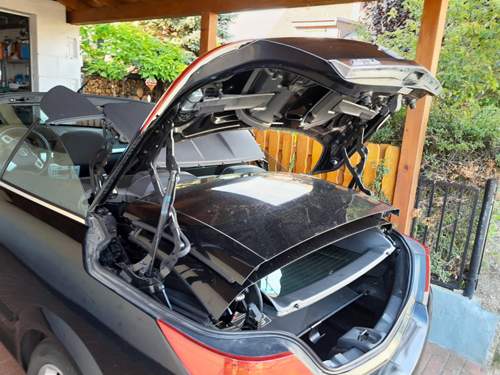

Ich habe heute die Koffertaste betätigt, nachdem das Rollo im Kofferraum nicht mehr geschlossen war. Verdeck hat sich halb geöffnet, ich konnte den Rollo wieder einhängen.
Danach konnte ich das Verdeck allerdings nicht mehr schließen und nicht öffnen.

Ist das Dach wieder auf dem Auto (Cabrio geschlossen)?

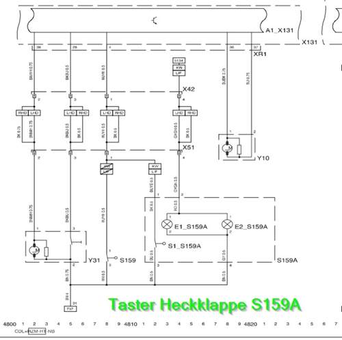

Dann bitte bei offenem Kofferraum den Taster zum Öffnen der Kofferraumklappe drücken. Es muss laut und deutlich das elektrische Schloss zu hören sein. Ist das nicht der Fall, zunächst den Taster bei Betätigung mit abgezogenen Leitungen auf Durchgang messen. Der Taster kann relativ einfach repariert werden. Danach hier noch mal posten.

Wenn man auf das elektrische Schloss drückt ist ein leichtes Klacken zu hören, der Impuls kommt aber nicht beim Elektromotor an, der das Kofferraumschloss betätigt.
Zunächst den grünen Stecker hi links im Kofferaum lösen (nicht mit Gewalt). Kontakt 4 müsste bei Betätigung des Heckklappentasters Durchgang zur Masse haben.
Schaltplan-heckklappe-astra-h-mj08
Nein, das Kabel vom Taster ist im blauen Stecker. Aber das ist auch nicht defekt! Die Öffnung wird bei einem Dachproblem deaktiviert. Der Schaltplan scheint auch nicht vom TwinTop zu sein. Die Stecker haben eine andere Bezeichnung.

Wenn das Schloss nicht defekt, sondern nur deaktiviert ist, frage ich mich, ob nach einer regulären Öffnung und Schließung des Daches das Ganze wieder funktioniert? das Problem entstand ja nach der Betätigung der Koffertaste.
Ja, so ist es. Ein Mal fahren und beenden. Theoretisch eine Sekunde öffnen und direkt wieder Schließen. Dann wird die Öffnung wieder freigegeben.
