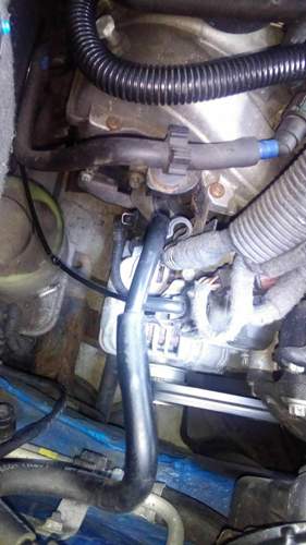

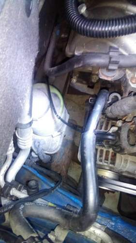

Nun habe ich einen kleinen Luftschlauch gefunden, unterhalb der Ansaugbrücke.
(Der dünne zerbissene über dem Servobehälter)
Damit hat sich ein Marder vergnügt.
Hab den so gut es ging geflickt, und nun ist der Leerlauf fast rund.
Ein neuer Schlauch wird es aber baldigst werden müssen.
Weiß jemand, was dieser Unterdruckschlauch macht?
Er geht an ein schwarzes Plastikteil mit nem Stecker.

Das Plastikteil steuert über den Unterdruck eine Luftklappe in der Ansaugbrücke die den Luftstrom bei gewissen Drehzahlen ändern soll.
